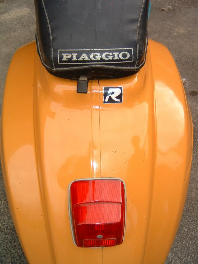

altra cosa: la 50 R aveva il fanalino posteriore con catarinfrangente ribordato in alluminio oppure era cosi' come il mio?

no no il fanale è giusto..bellissima...ma restaurata da te??

silent blok del motore molto storti... la lente del fanale ant sembra un pò girata, manca la borchietta sulla forcella, e la srigrafia sul gobbino che però sembrerebbe l'originale... su una vespetta tanto bella stona un poco il cannello della marmitta corto...il gommino dell'asta rubinetto è sempre nero sulla R.
comunque a parte questi piccoli appunti migliorabili un'altra bella vespa da smn....

La marmitta penso di ricomprarne una originale e poi farla virato oro come in origine...di gommini asta rubinetto ce ne ho molti negli avanzi, provvedero' presto a cambiarlo..la sella quella c'era e quella c'ho rimesso, mi piaceva troppo. Devo anche cambiare il copriventola e mettere l'adesivino "R" sotto la sella poi dovrebbe essere perfetta...mentre il coperchietto della forcella l'ha preso mio figlio per metterlo sulla sua "L" che usa tutti i giorni, dovro' ricomprarlo.

bella vespa, all'occhio preciso e attento di poeta...cose che a me sono sfuggite del tutto, ho notato però il coprivolano rosso! che stona.. nel complesso il giallo positano, è uno dei pochi colori un pò vivi che mi affascina..
ecco, qualcuno mi risolve questo arcano? sta r sotto la sella c'era o no? comunque bellissimo colore

c'era sulla "1° serie 1° versione" ovvero '69-'72 se non erro

Inserito il - 16/10/2011 : 14:37:54  Mostra Profilo Invia a XXX VESPA XXX un Messaggio Privato
fino al 70 era cosi:
