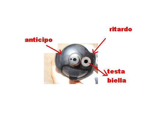

ti metto il disegno, per anticipare devi lavorare la spalla nella parte opposta alla testa di biella..

OKKKKKKKKKKKKKKKK!!!! la foto che hai postato è il vero albero dello smallframe....
sono le foto del polini che fanno sdoppiare le menti!!!!
fanno vedere l'albero del PX e non te fanno capì un casssss
grandeveget

questa è la foto dell'albero da me lavorato è un corsa 45....se noti vicino alla testa di biella si è al limite...infatti li ho tolto poco materiale...il grosso è stato fatto nella valvola...mentre per l'anticipo puoi togliere senza problemi nell'albero.
