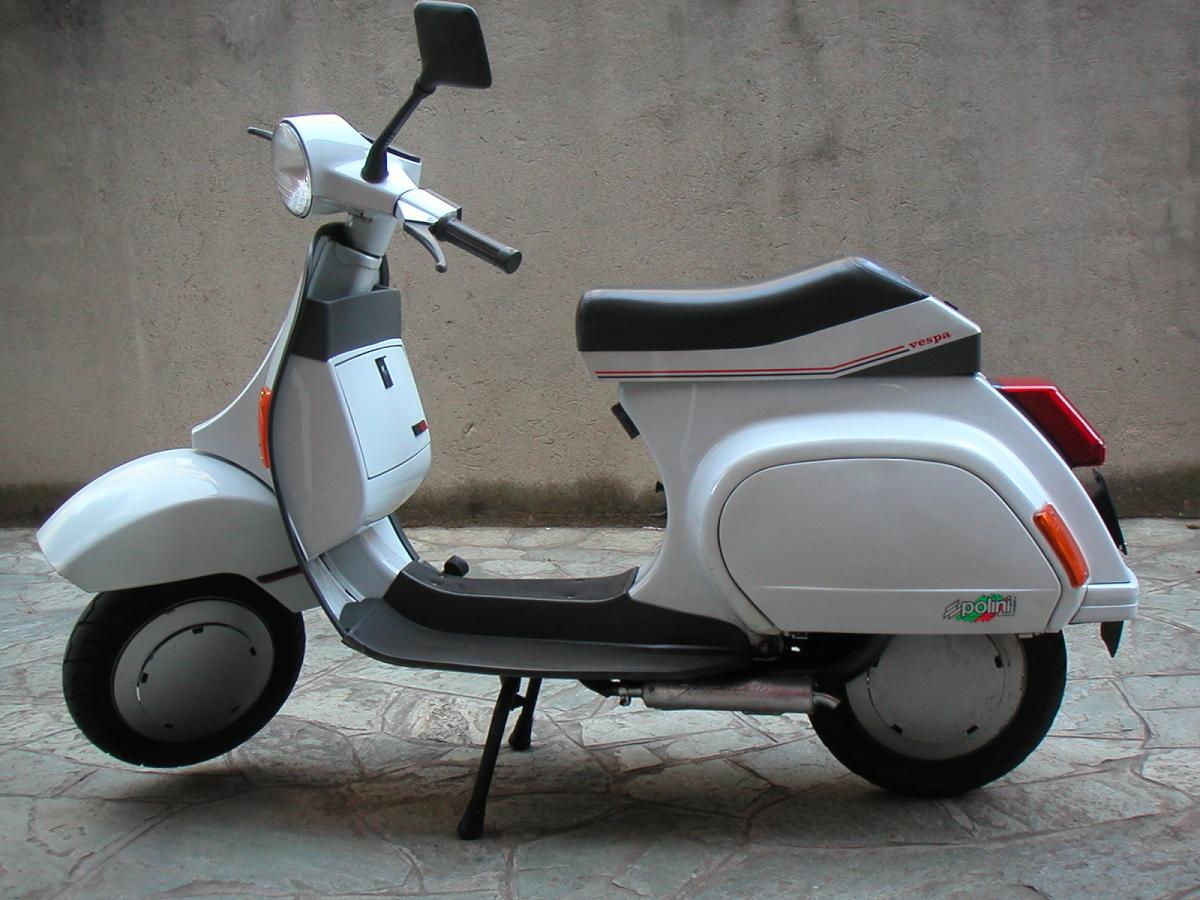

Inserito il - 13/10/2011 : 19:53:10  Mostra Profilo Invia a Carlo75 un Messaggio Privato
Anni fa, l'avevo pagata sui 70 euro. Ora mi sembra che costi 88...o giù di lì, ad ogni modo un costo più che accettabile
P.S. ecco anche la foto che volevi
