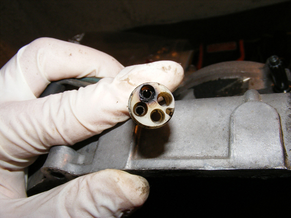

Per ora allego delle foto del connettore dello statore e della frizione.
Il connettore secondo voi come è messo?Ha un segno evidente di bruciatura.conviene cambiarlo se si può?O si deve sostituire lo statore?

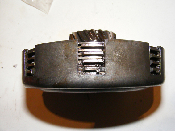

La frizione invece ha i dischi rovinati ma il cestello è in ottime condizioni.
Considerando che vorrei poi fare la rinforzata,mi conviene prendere quella già fatta o lavoro su questa aggiungendo la piattina di rinforzo e sostituendo i dischi?
209,48 KB

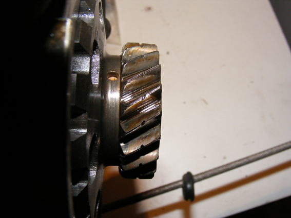

normali i segni di usura del pignone?
193,62 KB

la 8 molle non te la consiglio sul motore elaborato ed è anche molto costosa (vedi il solo pignone che costa molto più di un pacco frizione completo 6 o 7 molle), fatti una frizione originale px 200 7 molle

Inserito il - 07/10/2011 : 12:38:48  Mostra Profilo Invia a fabrybg un Messaggio Privato
con stessi denti del pignone(ne conto 20 su questa)?
o mettendo quella del 200 varia anche la rapportatura e quindi si deve fare qualche altra modifica?

Facendo un buon 177 come intendi, la rapportatura più adeguata è proprio quella del 200 23/65, i rapporti originali del 125 risulterebbero cortissimi, altro che turistico... L'importante è non eccedere nelle fasi della valvola ed albero, l'ideale è lavorare col disco graduato e decidere le giuste fasi, altrimenti rispetto al foglietto polini è meglio fare un po' meno di come dicono perchè essendo le valvole non tutte uguali nei carter originali, c'è un po' di variabilità, può risultarne un motore coppioso come fiacco a tirare la 23/65. Se decidi di prendere un albero nuovo ti consiglio il pinasco, di migliore qualità, molto più robusto e performante dei mazzucchelli e con fasi molto più azzeccate. Il cambio del 125 va bene, a maggior ragione ti suggerisco la 23/65, ma volendo puoi anche abbinare rapportature diverse alla frizione del 200, ormai i pignoni per frizione 7 molle ci sono per tutti i gusti: c'è quello da 22 che producono cani e porci (CIF, FA Italia, drt, Meceur...) che ingrana con la tua z68 originale e con la z65drt (occhio che nei cataloghi, a parte drt che è l'unica che ne capisce, lo danno per px200; evita il meceur), poi il 22drt specifico per accorciare la z65 piaggio del px 200, e poi sempre drt produce anche z20, 21 e 23, oltre al già citato 22, per modulare la z68 originale e la sua z65, che, preciso, è diversa da quella piaggio del px 200; lo z23drt per z68 e z65drt non è ancora ben collaudato e molti sollevano perplessità sui suoi denti un po' strettini. Altrimenti ci sono le 23/64 a denti dritti polini o malossi, ma a mio avviso non ne vale la pena (comunque nel caso sappi che la malossi è molto meno rumorosa della polini). Se volessi mantenere la tua z68 originale (non te lo consiglio), ricorda però di montare i parastrappi a doppie molle del 200.

Allora: la primaria è quella che correttamente hai indicato, il pignone sai anche qual'è e sta nel pacco frizione. Il cambio del 125 ha la terza lievissimamente più corta e la quarta un po' più corta rispetto ai 150-200cc e si presta bene per elaborazioni (molti infatti montano la quarta del 125 sui loro 150-200 elaborati). Non ha senso andare ad allungare la quarta quando andrai ad allungare tutti i rapporti tramite primaria/pignone. La netta differenza che senti rispetto al mulo non è tanto data dal cambio quanto dai rapporti! Il pignone più denti ha e più allunga i rapporti, mentre con la primaria è il contrario, dunque la 23/65 del 200 è parecchio più lunga della tua 20/68 originale del 125 (hai ben 3 denti in più di pignone e 3 denti in meno di primaria) ma niente paura, un 177 turistico fatto giusto benino la tira tutta senza problemi, specie con quarta del 125. Tanto per dare un'idea approssimativa, prendendo a riferimento la velocità di punta in quarta (100km/h e oltre), la differenza fra quarta del 125 e quella del 150-200 sono poco meno di 3km/h, mentre la differenza fra 20/68 e 23/65 sono oltre 15 km/h non so se mi spiego (per questo ti dico lascia stare la tua quarta che va benissimo e pensa invece ai rapporti).
Se decidi di montare la 23/65 ti serve un pacco frizione completo originale o simil-originale per px200 col suo pignone da 23 (e così in un colpo solo hai la giusta frizione ed il giusto pignone per il tuo motore), e la primaria z65 px200 (per la cronaca in questo momento la meceur la sta vendendo su ebay nuova a soli 18€, ma puoi anche cercare i rapporti usati).
L'albero pinasco costa di più (sui 170€) ma li vale tutti ed ha anche ottime prestazioni che ti aiuteranno a divorare la 23/65 (mentre se becchi per esempio un mazzucchelli troppo ritardato rischi di avere la quarta fiacca).
