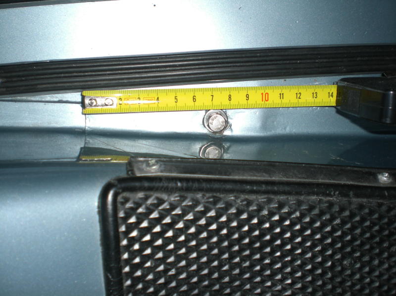

1- la posizione giusta dei fori del cavalletto

1- ti conveniva controllarla prima, adesso l'unica è aspettare qualcuno che abbia voglia di prendere le misure...

cm.7.1 al centro foro
112,66 KB
