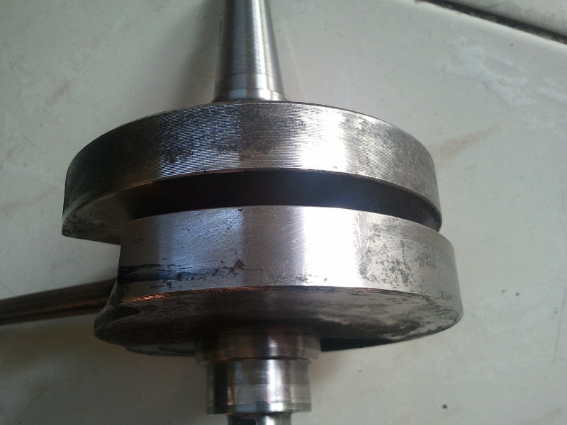

un altra domanda lo spinotto posso toglierlo con una pressa??
p.s questo è l'albero
143,96 KB

Inserito il - 01/10/2011 : 15:28:21  Mostra Profilo Invia a yuri76 un Messaggio Privato
Intendi lo spinotto del piede di biella?
Se quello è duro veramente, dipende da che pressa hai...
Ma perchè non lo fai fare in rettifica?

Inserito il - 01/10/2011 : 15:56:16  Mostra Profilo  Clicca per vedere l'indirizzo MSN di vespafrank Invia a vespafrank un Messaggio Privato
sisi quello!
perche prima di richiuderlo devo anticiparlo e bilanciarlo!
e poi vorrei provare a fare il lavoro io

yuri76
Città: Villa Vicentina
3703 Messaggi
Inserito il - 01/10/2011 : 18:55:57  Mostra Profilo Invia a yuri76 un Messaggio Privato
Ah ok... vai in rettifica e fattelo smontare.
Se i piani non sono perfettamente allineati mentre sfili lo spinotto rischi di rovinare l'albero...

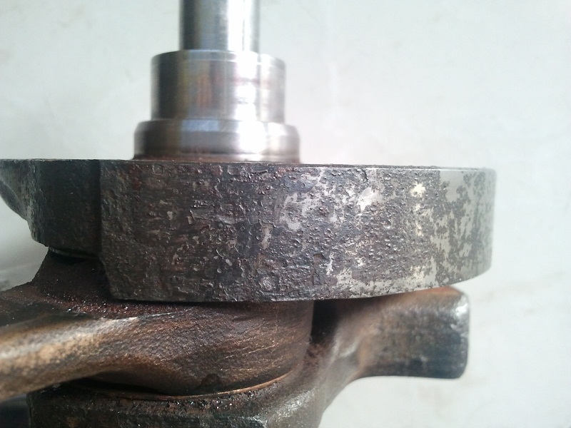

vorrei recuperarlo pero c'è un particolare che mi assale...
ecco le foto della spalla di tenuta...
149,13 KB
134,55 KB
132,17 KB
come vedete c'è un tratto un po disastrato! anche pallinando quella zona dopo funzionerà correttamente??

Inserito il - 08/10/2011 : 21:34:08  Mostra Profilo  Clicca per vedere l'indirizzo MSN di luca-76 Invia a luca-76 un Messaggio Privato
Se fosse mio l'albero prima di spendere dei soldi per tentare di recuperarlo penserei vivamente all'acquisto di uno nuovo.
Le probabilità che la spalla una volta recuperata abbia problemi,sono molte.
Inserito il - 08/10/2011 : 22:36:22  Mostra Profilo Invia a Steck81 un Messaggio Privato
Fosse un ricambio introvabile dico io....
Mettilo nella raccolta del ferro..
ti sarà grato l'ambiente e il tuo motore

Inserito il - 09/10/2011 : 09:51:58  Mostra Profilo  Clicca per vedere l'indirizzo MSN di vespafrank Invia a vespafrank un Messaggio Privato
ok allora lascio stare!
magari lo potrò utilizzare per un futuro lammellare

Inserito il - 12/10/2011 : 13:10:57  Mostra Profilo Invia a hki un Messaggio Privato
quoto.. non rischierei con quell'albero..prendine uno nuovo
