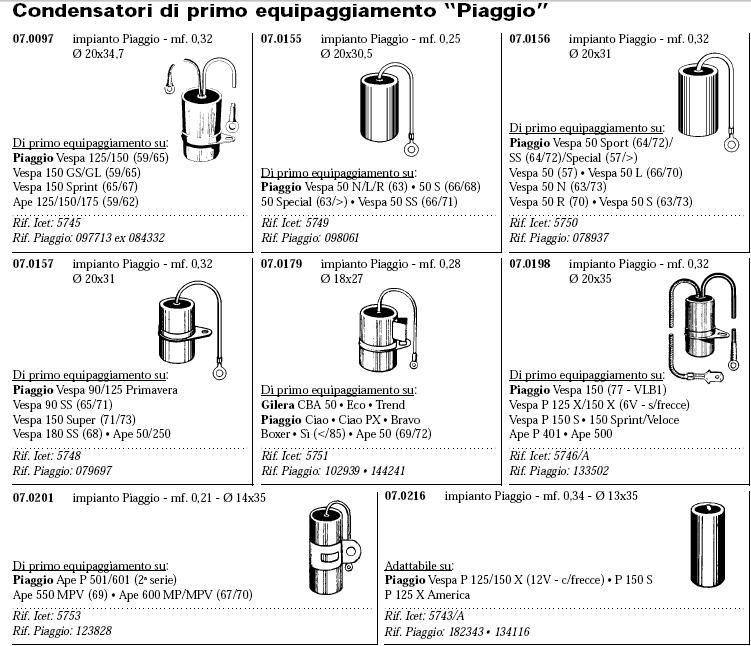

Salve a tutti, vorrei sostituire il condensatore con uno comprato nei negozi di elettronica.
Quindi da quello che ho capito lo devo comprare da 0,47 microfarad e 400-500 V però non ho capito se comprarlo elettrolitico o poliestere.
