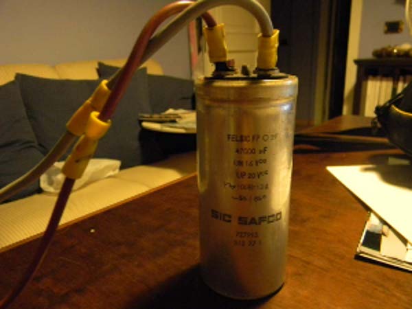

Dài, stasera provo, al limite sostituisco il condensatore con uno recuperato dalla lavatrice!
Tipo questo...
37,33 KB
... il problema sarà cacciarlo dentro lo statore.
