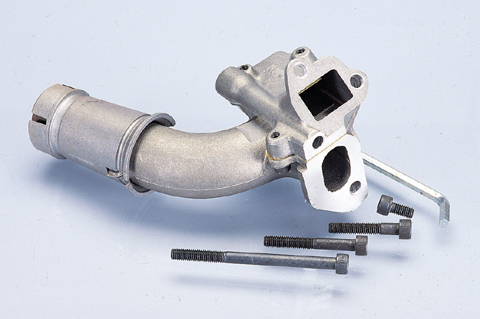

io mi riferivo a questo prodotto della polini....
a vedere sembra che ci sia il lamellare funzioni solo di sopra, mentre di sotto è diretto al carter...
è così o sbaglio??? forse l'immagine non è reale

Inserito il - 28/09/2011 : 15:23:40  Mostra Profilo Invia a ACvespaDC un Messaggio Privato
no no è giusto come dici,è lamellare al cilindro e a valvola al carter..................in più ne esiste una vecchia versione che è piston ported al cilindro e sempre a valvola al carter

Inserito il - 28/09/2011 : 17:30:52  Mostra Profilo Invia a Carlo75 un Messaggio Privato
123,49 KB
...quindi, per rispondere definitivamente alla tua domanda: è come dici tu, la lamella regola solo l'ammissione al cilindro, mentre sul carter la valvola rotante deve essere funzionante (se non lo fosse si avrebbero gli stessi problemi che con un collettore singolo non lamellare).

Inserito il - 28/09/2011 : 20:26:37  Mostra Profilo  Visita l'Homepage di fra2 Invia a fra2 un Messaggio Privato
quindi devo per forza riparare quella valvola sul carter...
Città: PORTOGRUARO
Inserito il - 28/09/2011 : 23:59:00  Mostra Profilo Invia a fede200e un Messaggio Privato
o ripari la valvola, o metti un aspirato al cilindro o un alimentazione lamellare al carter.
