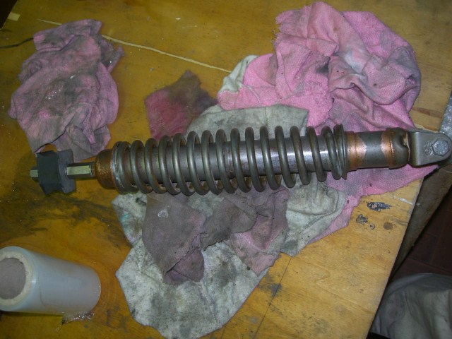

allora...i cerchi andrebbero fatti di un grigio leggermente diverso da quello della forcella, ma anche così passano, la cosa obrobriosa sono gli ammortizzatori.
questo è come dovrebbe essere quello posteriore
77,47 KB
mentre l'ammo ant dovrebbe avere il corpo del colore del metallo e la molla zincata.
Rifalli tutti e due altrimenti al registro fanno storie

ma per farli cosi cosa devo fare uso lo svernicitore? li sabbio? Questa cosa della fosfatazuine mi e nuova non lo mai ne vista ne sentita.

solo la molla dell'ammo post và fosfatata....la vendono su vesp4time, oopure vai di sverniciatore e rivernicia con trasparente opaco....sempre meglio che nero

da chi possso portarlo a fare sta fosfatazione?? per sverniciarla non e un problema..
Se la sabbio e poi gli do il trasparente??
Oppure una fiammata con il cannello brucio via la vernice e mi resta il ferro vivo..

io faccio così.. allora spazzoli per bene o sabbi.. poi scaldi bene la molla per 10-15 minuti e la immergi in olio esausto, è una simil fosfatazione.. poi ci passi il trasparente opaco.. per il corpo ammortizzatore non si può scaldare.. devi inventarti qualcos'altro, molti replicano il colore della fosfatazione con una vernice e la spruzzano.. vedi tu.
Inserito il - 27/09/2011 : 14:32:15  Mostra Profilo Invia a sanrem un Messaggio Privato
Allora.... non scaldare il corpo della sospensione perché ha delle parti in gomma internamente !!
Non sabbiare perché ci finisce dentro la sabbia e poi..... o apri la sospensione o la butti perché ti gratterá e non funzionerá piú come dovrebbe !!
La similfosfatazione consigliata da fede funziona molto bene , ma io non lo farei sulla molla visto che una volta scaldato il metallo e raffreddato poi bruscamente nell'olio cambierá le sue caratteristiche fisico-meccaniche ! Quindi non so come potrebbe comportarsi la molla dopo !!
L'acciaio viene temprato con questo principio , ma poi diventa piú duro e piú fragile....
Io l'ho spedita ad una ditta che fa queste lavorazioni , ho mandato la cuffia , la molla e altri 4 pezzi per la modica cifra di 30€ !

il corpo ammortizzatore lo spazzoli con la spazzola di ottone montata sulla mola o sul trapano e poi trasparente opaco

scusate l'intromissione:
"secondo mè, io parlo con l'esperienza fatta su restauri di motoleggere e non, dagli anni 40 in su, e da quello che vedo smontando la vespa 50 l che sto restaurando"
l'ammortizatore anteriore fino agli anni 68-69 era parkerizzato come pure la parte superiore del posteriore e quasi tutta la bulloneria (poi la parkerizzazione venne vietata, e si iniziò a zicare bianco),la molla anteriore è solo sporca di grasso ma è così come esce dalla lavorazione con un velo di calamina, molla e cartuccia posteriori credo fossero verniciati probabilmente essendo vernici nitrosintetiche non era in bi-lux quindi leggermente opaco", la ramatura che vedi è una lega di rame che hanno usato per saldare i tre corpi, lo stelo dell' amortizzatore posteriore è cromato a spessore. la fosfatazione si è usata per alcuni particolari delle vespe fino a circa il 64 tipo la cuffia in ferro, ma poi abbandonata...
la fosfatazione si usa ancora oggi come preparazione del metallo prima della verniciatura, non più in campo automobilistico perche si usano bagni di zinco freddo.
