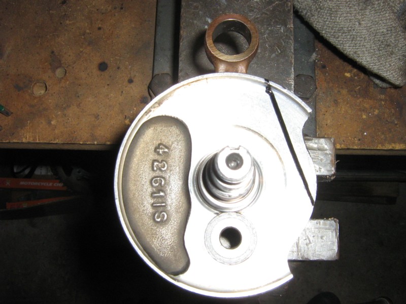

ecco qua la linea di riferimento che ho tracciato
106,63 KB
che ne dite va bene? ho tenuto le stesse misure indicate da polini

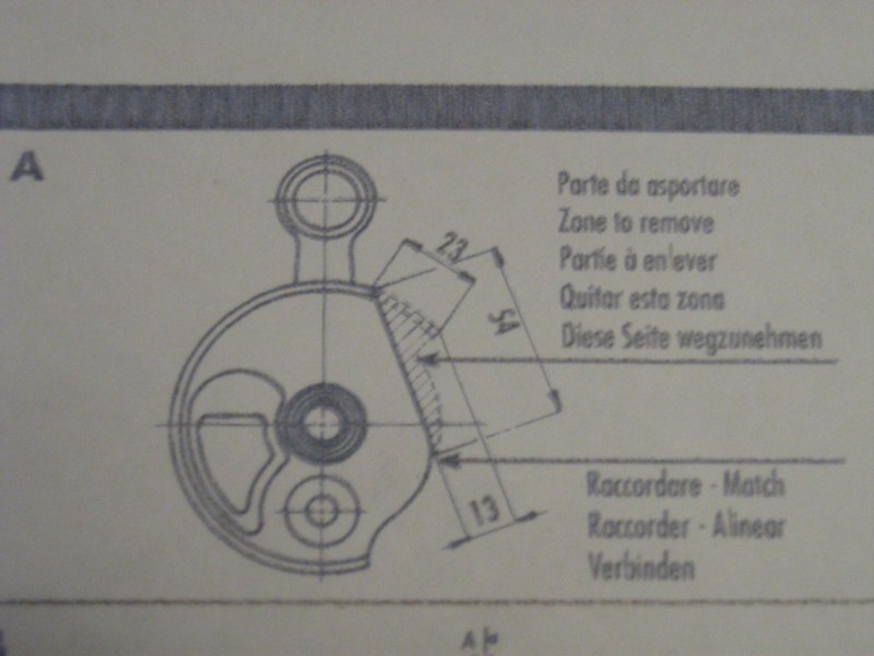

71,52 KB

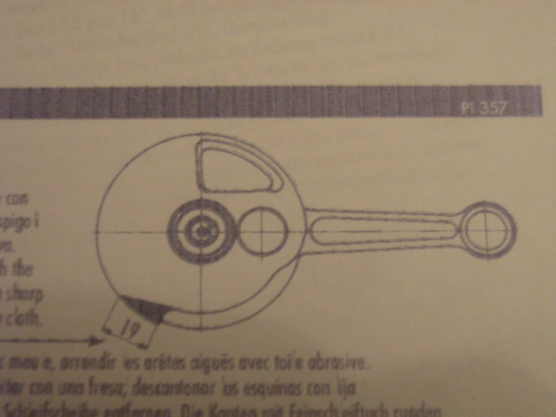

questo è quello che devo asportare per anticipare l' albero vero? oppure per anticipare devo tagliare questi 19mm indicati da polini nella parte sotto?
68,82 KB
qiesti 19mm servono per anticipare o posticipare? questo è il mio dubbio scusate ma è la prima volta che tento di mettere mano su un albero motore

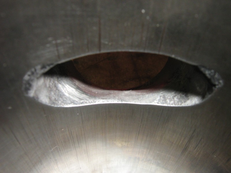

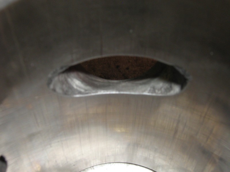

scusate il fuori argomento ieri ho allargato lo scarico del mio polini di circa 2mm per parte! che ne dite è venuto bene?
69,12 KB
57,53 KB
quei 2 pezzetti neri all' astremita sono solo incrostazioni nn allarmatevi

taglia pure fino all'estremità dell alinea che hai tracciato,ma seguendo il profilo del taglio orignale

per lo scarico io lo lavorerei piu a U rovesciata.. ma puoi masciarlo così..

sisi preferisco lasciarlo così visto che è il mio primo scarico lavorato
per l' albero non posso fare il taglio netto? seguando la forma dell albero nn verrebbe ovale? se viene ovale cosa fa?

io seguirei il profilo originale, almeno, io faccio sempre così. occhio che devi farlo con il flessibile, metti lo scotch nella biell dove c'è il cuscinetto se no puoi buttarlo via!!1

segui il profilo originale,sbilanci meno l'albero e la vespa vibra meno
Inserito il - 14/09/2011 : 17:52:04  Mostra Profilo  Visita l'Homepage di poeta  Clicca per vedere l'indirizzo MSN di poeta Invia a poeta un Messaggio Privato
iL TAGLIO DIRITTO è PIù FACILE!!!
Quindi taglia dritto per come hai segnato, dato che seguire il profilo è uno sbattimento eccessivo ai primi tagli!
l'albero sotto è di large ignoralo....
lo scarico è venuto.... nè bene nè male diciamo che è allargato.

anche il mio consiglio è quello di seguire il profilo dell'albero io ho sempre fatto cosi

secondo me per lo scarico ci saranno troppe turbolenze,per via dei scalini.

Se vuoi tagliare seguendo il profilo munisciti di:
santa pazienza, dremel e cilindri di pietra rosa da
2 cm di spessore,indossa occhiali e proteggi con cura
la gabbia del piede di biella dalla limatura e le spalle
dell'albero se ti dovesse scappare il fresino.
Alla fine rifinisci bene con cilindretti di carta vetrata.
Profilo netto a cucchiaio, ma per questo sentii più
esperti
