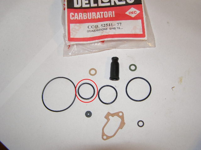

Nel kit da 16 non c'è!
C'è questo cerchiato in rosso ma non entra è troppo grande.

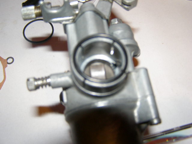

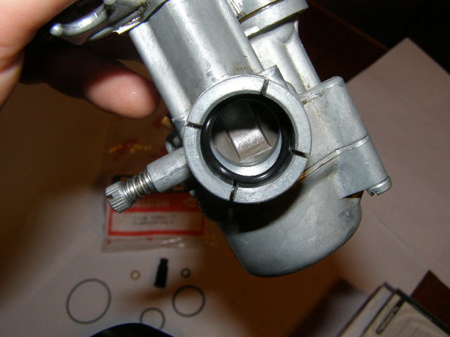

Poi con quello un pò piu grosso messo all'esterno, anche se secondo me messo cosi non gli fa niente!
56,12 KB

forse ti potrà tornare utile sapere che su alcuni modelli di carburatore non è previsto l'inserimento dell'oring infatti manca proprio la sede che dovrebbe contenerlo,nella foto che hai menzionato l'oring da te scelto per inserirlo è quello giusto ma nell'ultima foto si vede molto bene anche se sfuocata che il tuo carburatore non ha la sede e quindi è inutile ce ci provi non ti entrerà mai.
c'ero arrivato anch'io! come detto da me prima, non ho mai avuto questo aggeggio tra il carburatore e collettore.
Visto che avevo tutto il kit di revisione (mensionato prima) le foto le ho postate per far vedere che nel kit NON era compreso questo pezzo. .
Gli o-ring nelle foto vanno bene per altri carburatori dell'orto da 16.
