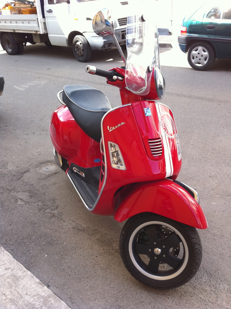

Inserito il - 12/09/2011 : 13:38:35
Caro poeta mancava solo una bella gigliottina per essere condannato a morte :D. Per il resto quella ce l ho giusto per hobby visto che giro con questa.... Ora mi odierete di più appena vedete questa foto :) vi farò sapere comunque. Il dr ora lo vado a controllare in caso gli metto il 50 nuovamente. 25000 km

AL ROGO!!!!!!!!!!!!!!  |

Inserito il - 12/09/2011 : 14:17:50
ma queste pseudovespe le odiate?  m ha fatto proprio rimanere di m.... poeta.. |

Inserito il - 12/09/2011 : 14:31:09
vai tranquillo per il motore che io con un motore messo anche peggio (paraolii disfati e sabbia nei carter ) ci ho fatto 2000 chilometri; lamenterai solo scarsa affidabilità.
Comunque per fare un buon lavoro dovresti aprirlo e revisionare tutti i cuscinetti.
Per la GTS...
bè, concordo con gli altri utenti   |
