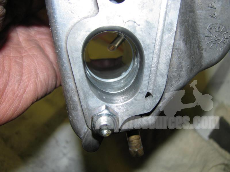

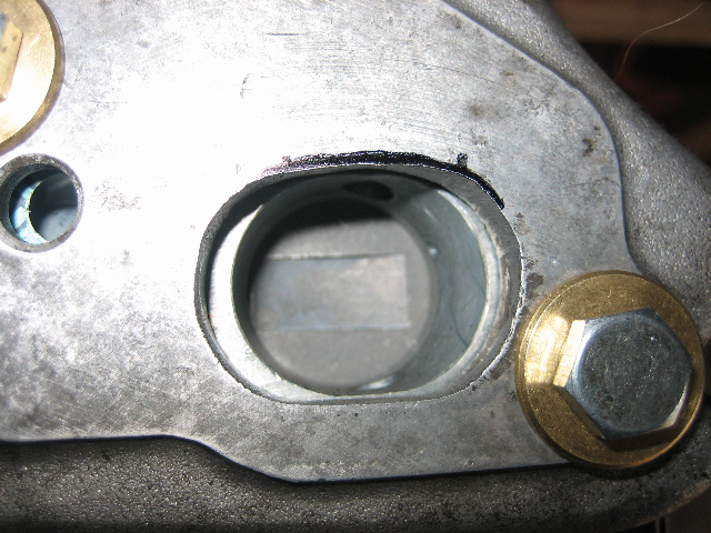

allora ovalizzare il carburatore è molto facile se si ha un po di praticità con il dremel, allora smonti il carburatore, poi smonti la scatola e avviti il carburatore ben fisso alla scatola, lo capovolgi e vedrai bene il foro della scatola è un po piu lungo del foro di passaggio del SI e con un pennarello segni la parte da smussare...
448,76 KB
dopo sviti il carburatore dalla scatola e con il dremel (con una punta di pietra o con i rotolini di carta abrasiva) segui i segni che precedentemente hai fatto fino ad avere un risultato simile (dopo sarebbe opportuno lucidare il tutto)
56,61 KB
vesbat96
50 special
Città: jerago con orago
1490 Messaggi
Inserito il - 13/09/2011 : 17:22:35  Mostra Profilo  Clicca per vedere l'indirizzo MSN di vesbat96 Invia a vesbat96 un Messaggio Privato
grazie mille,
è più semplice di quanto pensassi
