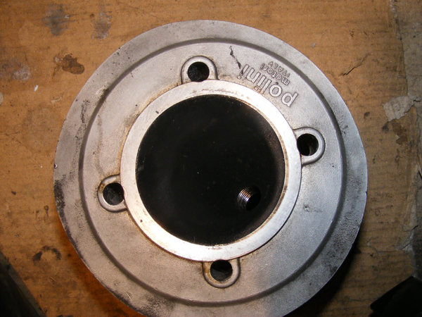

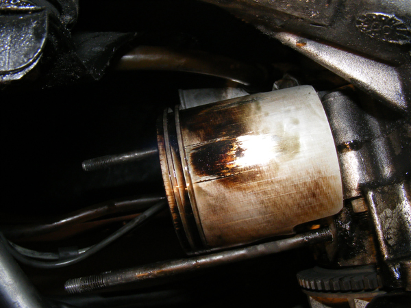

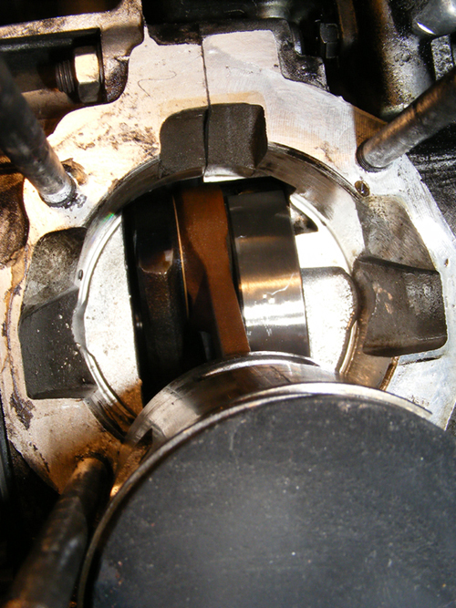

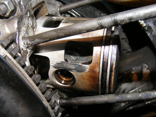

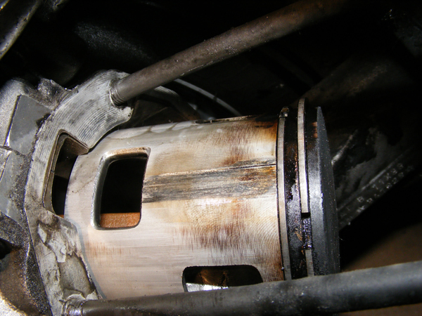

Visto che sono in cassa oggi ho deciso di aprire il termico del polini 177.Era da un pò che volevo farlo,sia per pulirlo che per verificarlo,visto che sentivo qualche cosa che non andava...aumento dello scampanellio e perdita degli alti... Apro e trovo la sorpresona.. questo è il pistone:

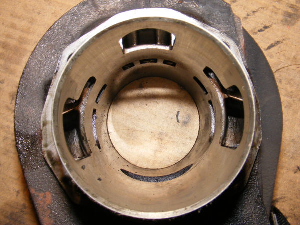

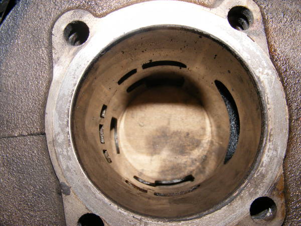

questo è il cilindro e la testa:

i travasi...

se il cilindro mi sembra ancora buono,ho paura che il pistone sia kaput. Che consigliate? grazie!!!

Il pistone mi sa che è caputt il cilindro sembra nuovo, la testata va solo pulita. |

| sì cilinedro(per lo scarico)e testata sono in già in pulizia...il mio atroce dubbio è il pistone infatti...... |

| ha preso varie scaldate, se hai sentito anche cali di potenza io ti consiglio una rettifica con pistone nuovo.. come carburazione e anticipo sei ok? quanti km ha il motore? |

| a 16000 km il pistone dovrebbe essere ancora perfetto, controlla l'anticipo, basta smontare il volano e guarda come è posizionato lo statore, per la carburazione devi vedere tu se è ok o meno, però guardando i residui della testata non sono il massimo perchè sono troppo scuri. il paraolio lato frizione non trafila mica vero?? |

| sono dell'idea che questo motore brucia l'olio del cambio, il motore è mai stato rifatto? la marmitta è intasata? |

| tu cosa dici mimmo?? brucia l'olio del cambio? hai visto che incrostazioni nere nella testa? |

effettivamente sembrano troppo scuri i residui.
