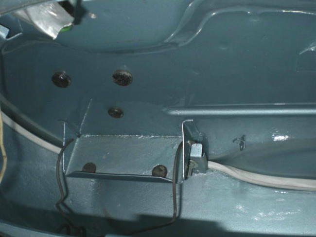

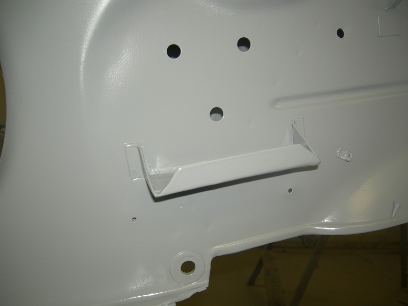

In questi due giorni grazie alle foto che mi ha mandato Alfred ho ripristinato il vano batteria
76,98 KB
Grazie ancora

Inserito il - 06/09/2011 : 19:25:37  Mostra Profilo Invia a alfred un Messaggio Privato
è u'impressione, ma non vedo i buchi laterali per l'ancoraggio della staffetta blocca batteria...
magari è solo dovuto all'angolazione della foto

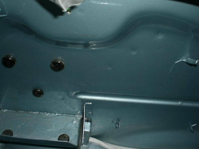

Inserito il - 06/09/2011 : 19:31:15  Mostra Profilo Invia a Daniele04 un Messaggio Privato
I buchi ci sono e sono quelli originali in pratica ho eliminato lo scatolotto che era stato applicato e ho ricostruito il piano dove appoggia la batteria le staffe ancorate al telaio sono ancora le sue originali e ho rifatto i due fori sul fondo del vano per scaricare eventuali liquidi .
Qui si vede meglio.
Grazie ancora
76,7 KB

Inserito il - 06/09/2011 : 19:34:14  Mostra Profilo Invia a Daniele04 un Messaggio Privato

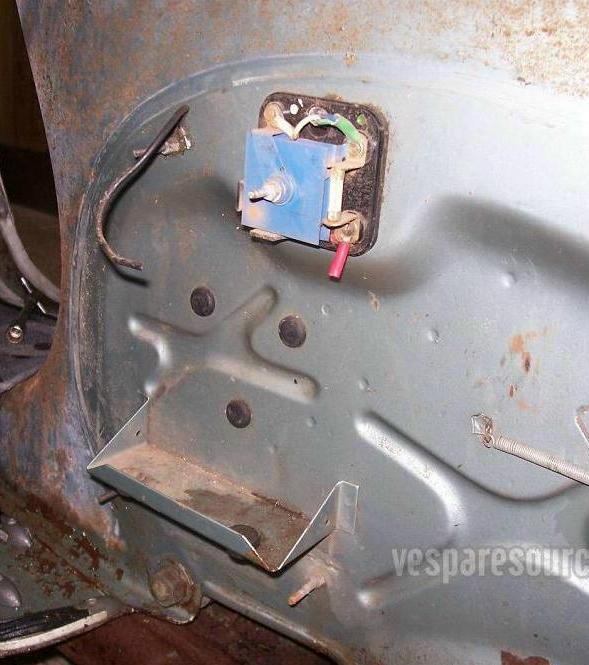

I tre buchi che ci sono sopra al portabatteria sono originali o sono una licenza poetica di mio padre?Quello laterale rispetto ai tra lo è sicuramente

Inserito il - 06/09/2011 : 20:04:37  Mostra Profilo Invia a alfred un Messaggio Privato
ci vanno i gommini a bloccaggio della batteria
65,26 KB
50,8 KB
58,67 KB

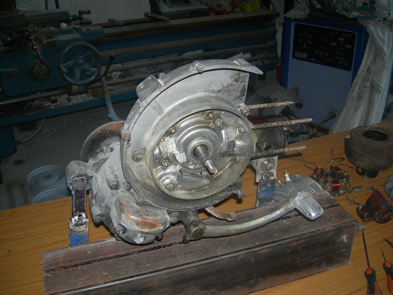

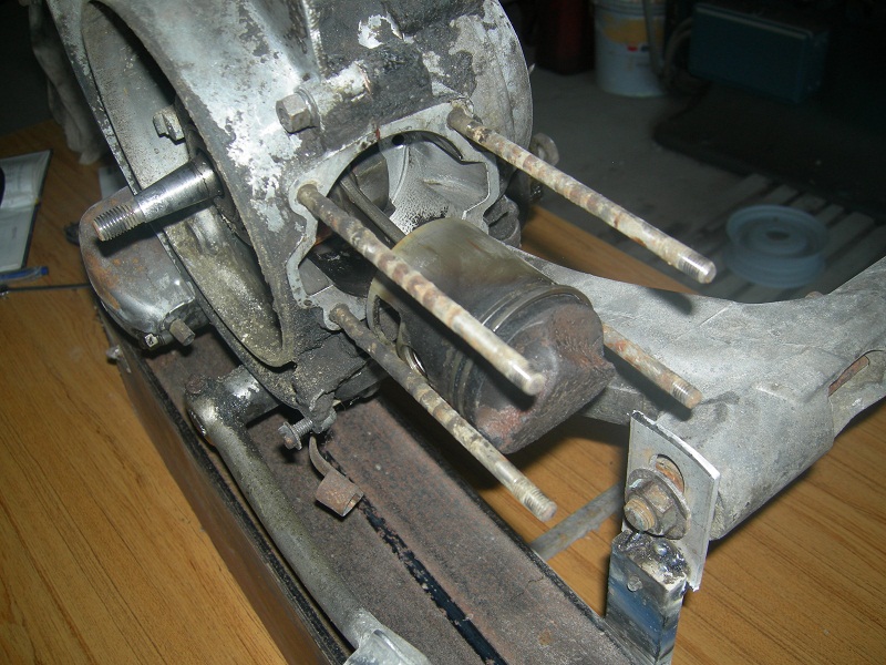

Buongiorno a tuttii lavori proseguono ed ho iniziato a smontare il motore .
Come immaginavo ho trovato qualche sorpresa dal momento che non era mai stato aperto
Il pistone ha una fascia leggermente incollata ,presenta un po di incrostrazioni ed il cilindro ha qualche leggera grippatura .
La campana della frizione è usurata e si è formato un dente fatto dai dischi della frizione .
I cuscinetti di banco cantano un' opera lirica facendoli girare a mano
Il paraolio dell'albero ruota si presenta praticamente distrutto infatti le ganasce del freno lavoravano a bagno d'olio.
Anche l'albero ha il millerighe usurato ed è da sostituire.
La biella ha un filo di gioco e andra' anche lei ripresa da zero.
Comunque anche in queste condizioni continuava a girare perchè prima di smontarlo ho provato a metterlo in moto.
Devo mettere a bagno i carter per la pulizia ed inizio la ricerca di tutto quello che serve .

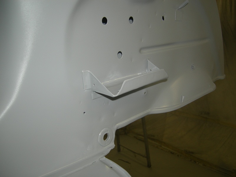

Inserito il - 18/12/2011 : 12:27:37  Mostra Profilo Invia a Daniele04 un Messaggio Privato
Ho difficolta a capire di che colore deve essere il carterino dei freni posteriore per intenderci questo... la foto è trovata in rete
6,56 KB
Qualcuno me lo sa gentilmente dire Grazie

Inserito il - 18/12/2011 : 14:41:48  Mostra Profilo  Visita l'Homepage di tonysubwoofer  Clicca per vedere l'indirizzo MSN di tonysubwoofer Invia a tonysubwoofer un Messaggio Privato
Questa foto è mia...ancora non utilizzavo la filigrana.
Questo pezzo in origine era zincato a freddo....quindi dopo aver passato un antiruggine grigia...puoi passare un velo di alluminio metallizzato 983
