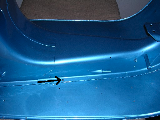

Ciao ragazzi....è da un bel pò che non ci si sente...ero registrato con un'altro nickname, ma manco da così tanto che non ricordo più i daqti per il login.
Cmq mi rivolgo a voi perchè avete sempre avuto le migliori risposte per il restauro della mia vba1t, e adesso che sto aggiustando qualcosina ho un bisogno urgente di sapere con precisione in mm a che distanza va il foro del cavalletto partendo dalla giunzione della pedana, per capirci meglio ho allegato una foto con la freccia che parte dal punto in cui prendere le misure.
Spero di avere prewsto una vostra risposta perchè il carrozziere aspetta me per procedere con i lavori.
Grazie mille

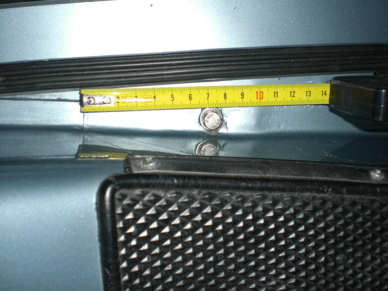

... fatta la foto con le misure che cerchi eccola
112,93 KB
