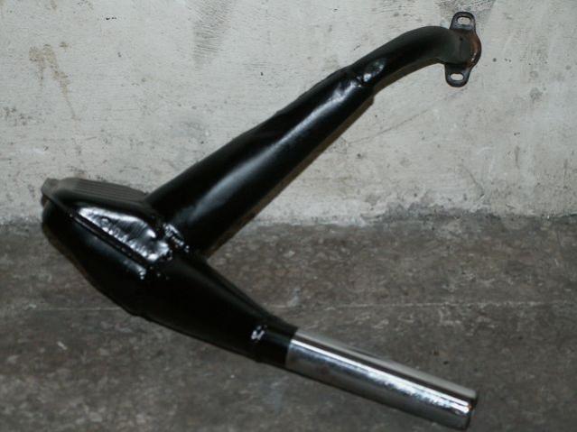

mi date un consiglio su ke marmitta montare sotto la mia vespa, sono indeciso su queste 3, vorrei prendere quella con + prestazioni e allo stesso tempo bella esteticamente, visto ke le moderne espansioni a mio parere rovinano l'estetica della vespa...
http://www.vespaforever.net/Public/data/grandeveget/20091112121944_marmitta%20a%20coni%20volkswagen.jpg
http://cgi.ebay.it/MARMITTA-SPORT-REPLICA-ABARTH-TERMINALE-VESPA-50-90-100-/200614521567?pt=Ricambi_e_Accessori_Moto&hash=item2eb58eaadf#ht_3461wt_905
http://www.farobasso.it/scooter/components/com_virtuemart/shop_image/product/MARMITTA_TIPO_AB_4c13ac2469f4a.jpg

se vuoi montare un cilindro così prestante non credo che si possano mettere certe marmitte (magari la padella volkswagen)
Secondo me la più bella tra le espansioni moderne è la zirri silent.

La marmitta è parte integrante dell'insieme di un motore!
Prima devi decidere che configurazione vuoi e di conseguenza si sceglierà la marma più adatta.
Per le esigenze che hai, mantenendo esteticamente un motore antisgamo, ti consiglio:
112 Polini
Albero anticipato, anche originale.
Carburo 24
Scarico Simonini o Polini
23/72 (per via del 3 marce)
Secondo me sarai soddisfatto...
