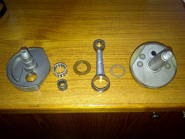

Intendi questo?
84,57 KB
A mio parere uno dei migliori alberi corsa corta.
Il mio è disassemblato perchè l'ho pallinato e lucidato la biella a specchio.
Non montarlo con un 102DR però... mi sembra sprecato... un bel polini almeno, anche se io farò un motore completamente Pinasco.

quello mi sembra che abbia il cono da 20 giusto? e poi la mia biella è diversa...comunque è lui,le due spalle sono identiche a quelle..hanno una fase di anticipo e di ritardo un bel pò spinta...sono indeciso sul gruppo termico...o pinasco o malossi..che ne dite dei malossi?vorrei sapere le diferenze che troverò con quest'albero rispetto ad un mazzucchelli anticipato!

esiste sia cono 19 che 20, è pezzo di storia quell'albero e la funzione del teflon è quella di bilanciamento, la foto di Yuri lo propone esploso e sabbiato (credo), in realtà l'albero da nuovo si presenta lucido.
Và detto che quell'albero veniva venduto negli anni 70-80 ed è anche anticipato, oggi aprendo internet troverete cento alberi in ogni salsa, ma anni fà pochi si potevano permettersi quelle 140.ooo lire!!!
Vuoi vedere il cilindro a cui era abbinato?
Forse domani un mio amico me ne porta uno del 1977, il Pinaaco ghisa da 77cc....
certa roba non è migliore della odierna.... l'albero è bello ancora oggi e superiore come fattura ai vari mazzucchelli, Olympia e Pinasco attuali, ma inferiore ai DRT con inserti di tungsteno e simili...
ha il pregio dell'equilibratura buona e della leggerezza di peso...
abbinagli un volano da 1,5-1,7.

E' un albero dalla fasatura molto spinta, adatto ad un GT con una bella travaseria.
Leggero e ben bilanciato.
Grazie agli inserti in teflon riesce ad essere leggero, ma a mantenere una elevata pressione in camera di manovella.

E' migliore di un Mazzucchelli.... fase appena maggiore credo a guardarlo, di certo meglio bilanciato...
