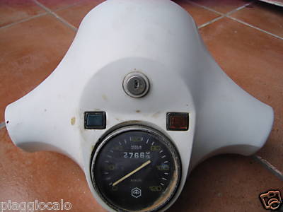

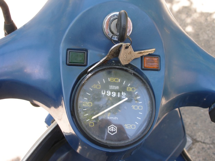

qual è la posizione giusta degli indicatori di freccia e di luce
SCELTA 1
14,8 KB
8,96 KB
SCELTA 2
65,41 KB

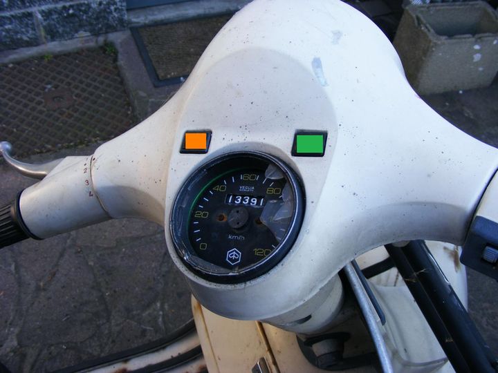

selle mia ho luci a sinistra e frecce a destra

anche io le ho così...ma mi sembra illogico che gli interrutori delle frecce sta a sinistra e la spia sta a destra, così come l'interruttore luci che sta sulla destra e la spia a sinistra....MI AFFIDO ALLE RISPOSTE DI VOI APPASSIONATI ( come me ) e DI ESPERTI

ma non è illogico è Vespa

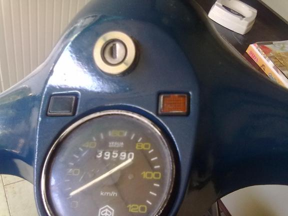

ecco così com'è di casa..

beh la domanda era sulla posizione giusta...... se guardiamo la logicità sai quante domande dobbiamo farci... cmq a vedere dal cablaggio non è poi tanto illogica (ora si potrebbe domandarsi se il cablaggio lo è.. ma ha ragione chris... è vespa........

stessa domanda che mi sono posto tempo fa...la risposta è...al contrario rispeto ai commutatori...è così...

DOMANDA: come posso smontare il contachilometri del px (in foto ) x cambiare la luce ke nn funziona( qll del contachilometri) ???????

sviti le 4 viti a croce sotto il manubrio, alzi leggermente il coperchio del manubrio, quando ti si + smosso di aualche cm cerchi di spingere dlla ruota la guaina del contachilometri, vedrai che il coprechio si alza ulteriormente, quando c è uno spazio sufficente per far entrare 2 dita tra coperchio e manubrio sviti la ghiera che tiene la guaina del contachilometri, è esattamente sotto il contachilometri al centro, appena si staccail coperchio è libero di sollevarsi, occhio ai cablaggi, solleva piano, sul fondo del cotachilometri lateralmente vedrai un contatto messo parallelamente al fondo del contachilometri, se lo tiri si sfila, quello è il portalampade del contachlometri, sostituisci la lampada e sempre a pressione lo rimetti in sede e con procedimanto inverso richiudi il tutto, nel richiudere attenzione al cablaggio, controla che i fili siano liberi e non "schiacciati" in qualcosa
