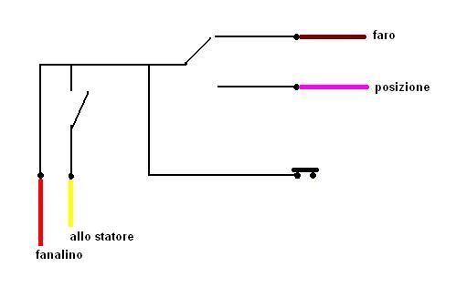

Inserito il - 24/08/2011 : 15:25:12  Mostra Profilo  Visita l'Homepage di mimmo  Clicca per vedere l'indirizzo MSN di mimmo Invia a mimmo un Messaggio Privato
prativamente l'impianto ora è così:

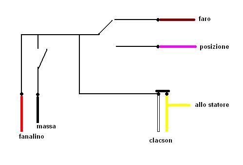

deve diventare così:
10,28 KB
poi per far suonare il clacson devi modificare il devio, il pulsante da normalmente chiuso deve diventare aperto...
