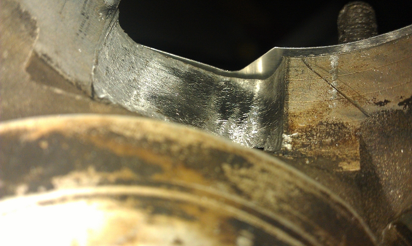

il mio setup e questo
special 50 - 19.19 - polini 102cc - marmitta polini left - il carter e un po lavorato (albero a gomito originale a presto) guarda la foto :) non so come si dice in italiano - frizione a quattro disci con
La frizione forse la cambio a tre disci?!
Allora che ne pensi? :)

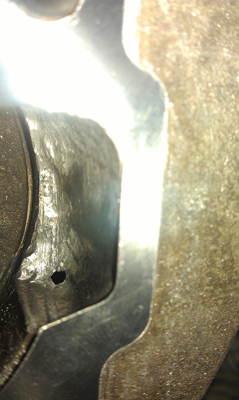

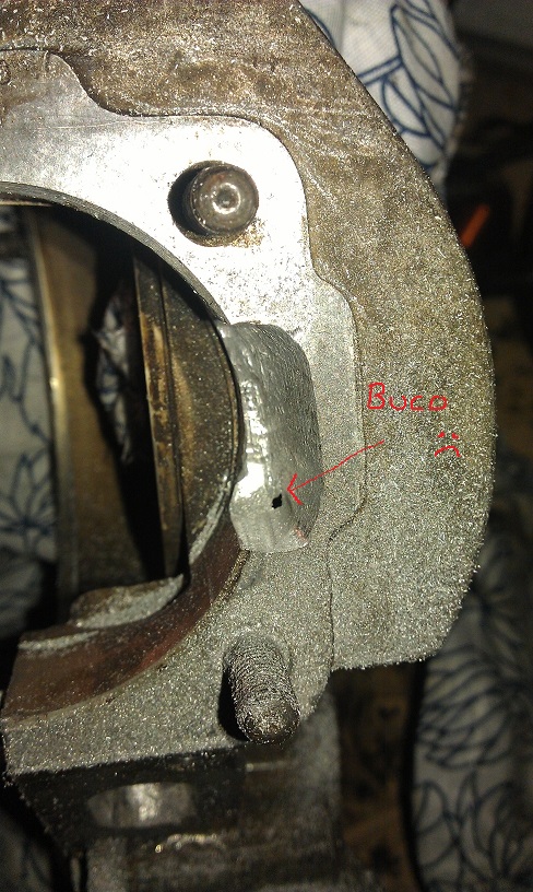

Sei andato troppo dritto con la lavorazione dei travasi... e poi gli hai dato una forma strana..la guarnizione polini non mi sembra che abbia una forma del genere.. Ora ti tocca farlo saldare..se si riesce.. Attendi comunque l'opinione di Poeta che se ne intende di più... |

Inserito il - 04/01/2014 : 23:39:27
non me ne intendo di più Vespaiolo!!!
E' solo che ho montato tanti motori e tanti rapporti, questo sì...
allora la valvola mooolto bassata richiede albero ad anticipo originale, infatti un albero anticipato si sommerebbe all'anticipo creato dallo scavo della valvola ed andresti troppo oltre---
quindi PUNTO PRIMO albero assolutamente NON anticipato, ovvero simil originale.
I travasi sono fatti malino, infatti il travaso del cilindro polini ha una bella forma spigolosa e trapezoidale, si raggiunge dopo aver fresato per come hai fatto tu il carter e poi rifinendo il lavoro a mano con una piccola lima piatta ed una a triangolino, lavorando a mano l'alluminio che è molto morbido così facendo si ottengono travasi ben spigolati e quadrati,,, hai insomma esagerato ed il foro devi farlo turare ora con saldatura da uno che salda l'alluminio...
Un giorno devo farla la faq su come si fanno i travasi accidenti!
Per i rapporti vai di 24-72 DD...
Inserito il - 04/01/2014 : 23:41:05
Dimenticavo...
non solo hai forato per fare i travasi, hai anche la valvola di immissione benzina molto allargata e ciò che è peggio... rigata!!!!
credo non faccia tenuta... quei carter li butterei fossi in te. |

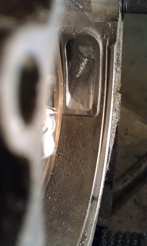

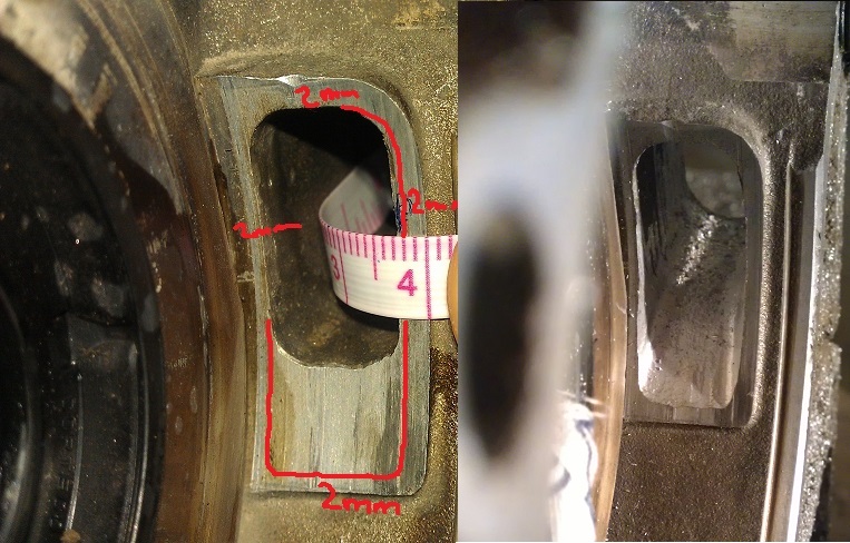

Inserito il - 10/01/2014 : 16:35:13
valvola molto bassa vuoi dire che si deve fresare unaltro po???
Scusate per tutte questi domandi  come gia ho scritto in un altro thread... non vivo in germania per questo ho dificolta
ho inserito tre immagini, due con la guarnizione e una foto cella valvola... prima dopo
se ce ankora da fresare, per piacere scaricate la mia foto e segnate in rosso cosa devo fare.
vi ringrazio per l'aiuto...
