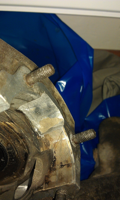

chiuso :-) spero che e fatto bene

Il buco l'hai fatto saldare?Non mi sembra saldato...ci hai messo dello stucco?
La valvola l'hai limata completamente...cosģ non tiene pił.

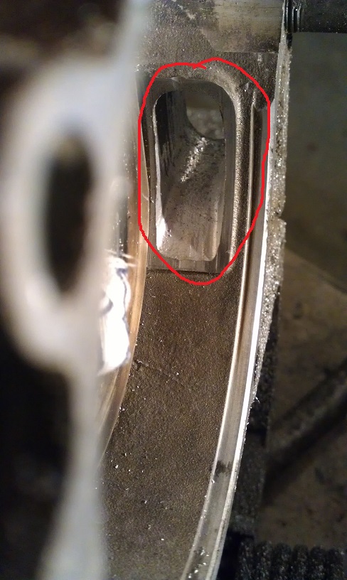

si e del stucco adatto per questi riparazione
la valvola sarebbe quella sul la foto?
scusa...

Esatto,č quella...L'hai limata troppo,mi sa che non tiene pił...
Ti conviene montare un collettore lamellare...
http://www.ebay.de/itm/Ansaugstutzen-Membran-Polini-19mm-2-Loch-Vespa-PV-V50-/400596695829?pt=Motorrad_Kraftradteile&hash=item5d456c7b15#ht_4011wt_1091

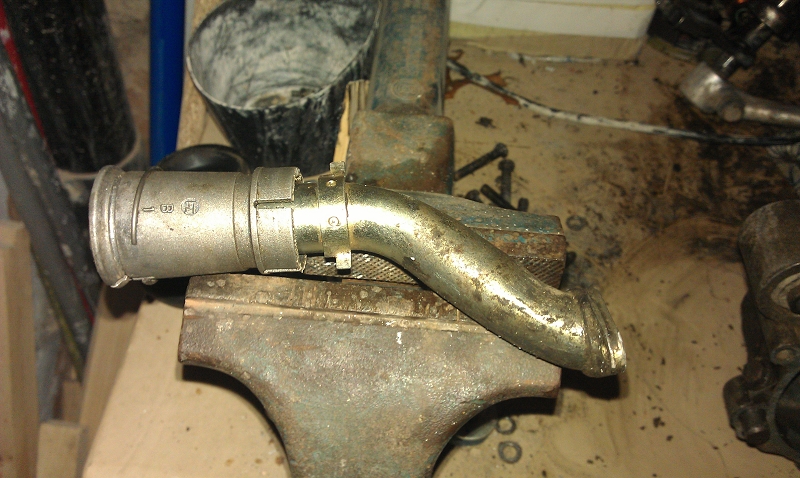

tengo questo affare... (foto)
non e polini ma lo stesso pezzo?

No, questo non č un collettore lamellare. Se hai la valvola danneggiata, l'unica soluzione č usare un collettore lamellare come quello che ti ha linkato vespaiolo.
