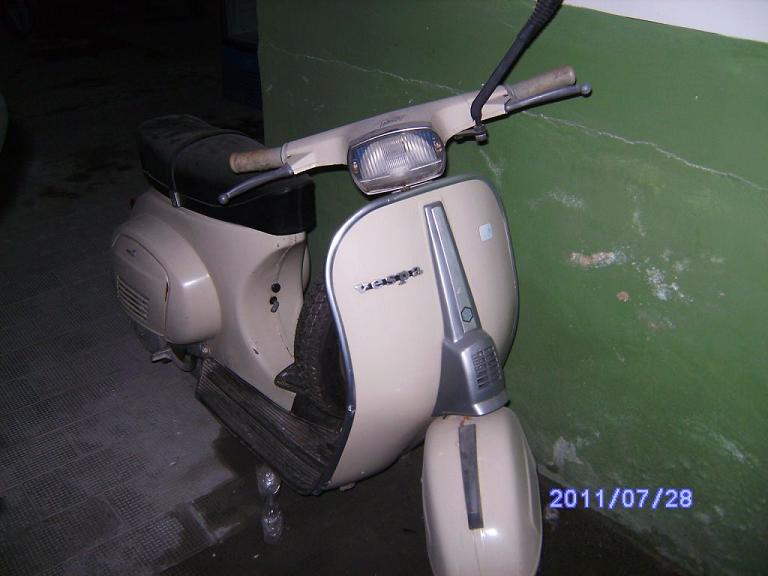

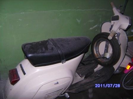

Buongiorno a tutti gli utenti e amministratori del forum. Mi chiamo Luca, mi sono iscritto da pochi giorni. Sto cercando una vespa 50 con faro quadrato (non ho mai avuto vespe finora). Un mio amico mi ha girato alcune foto di un modello. Prima ancora che gli chieda di farla valutare, mi piacerebbe ricevere da voi qualche indicazione (eventuali pezzi non originali, ipotesi dell'anno di costruzione, prezzo di massima che potrei riconoscere al venditore, ipotesi di costo per restaurarla). Purtroppo non ho esperienza nè conoscenza in merito per cui non voglio rischiare di prendere decisioni in proprio. Ringrazio tutti per le risposte che riceverò.

Vespa 50 special, apparentemente ultima serie, aprendo lo sportellino trovi il numero di telaio.
Le ultime prodotte sono del 1981/82.
Non originali:
- manopole, che bianche non si guardano;
- sela, ci hanno messa quella dell'ET3, che è più comoda dell'orginale a gobbino. modifica che ho fatto anch'io per la mia;
- il fanale dietro manca il tettuccio: probabilmente si è rotto
è messa molto ma molto bene e non necessita probabilmente di restauro
chiaramente dovresti vedere se va in moto, ed allora te la puoi tenere così per qualche tempo, io al massimo farei un restauro conservativo: cambi le manopole, il fanale dietro, la lavi e la lucidi e vedrai che cambia faccia.
Se ha il motore bloccato, metti in conto di rifarlo e ti vanno 250 euro.
Informati se ha il librettino, perchè altrimenti pe ravere la targa nuova a 6 cifre sei obbligato ad andare in MTCT.
In quelle condizioni comunque può arrivare a valere fino a 1300 euro (ed anche di più se il tipo sa cos'ha in mano)
Io proverei a sparare 800, andando direttamente con delle carte da 50 in mano....
Se cede, prima la metti in garage meglio è.

E aggiungo che da quel po che si puó vedere é assolutamnete e doveroso il restauro conservativo. Se chi vende si é informato sui prezzi che girano e sul fatto che negli ultimi tempi le vespe in generale sono molto ricercate , beh non credo tu riuscirai a portarla via a 800

Quoto ET3 sul restauro conservativo, e anche sul valore che secondo me si aggira dai 1100 ai 1300 Euro.
