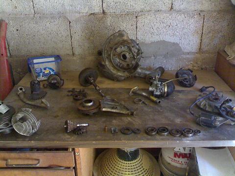

il motore smontato...
43,16 KB

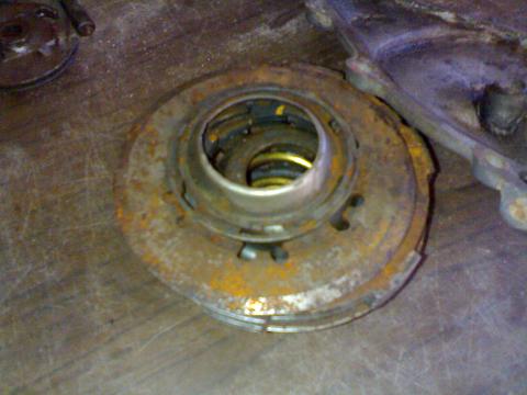

frizzione(non dico niente)...
31,62 KB

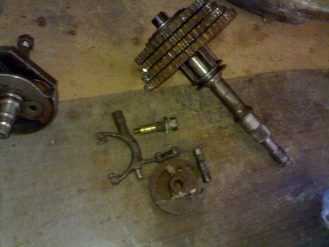

cambio...
30,21 KB

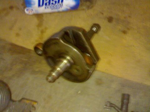

albero...
23,63 KB

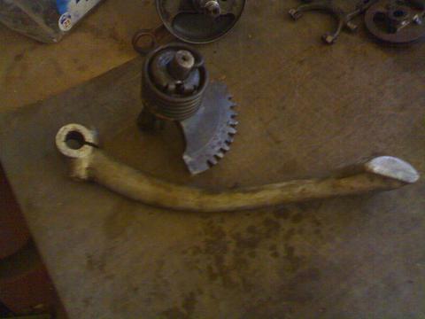

settore avviamento...
23,44 KB

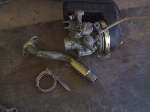

carburatore e collettore...
25,6 KB

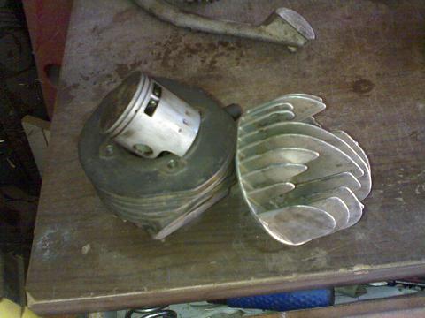

gruppo trmico!
33,02 KB
