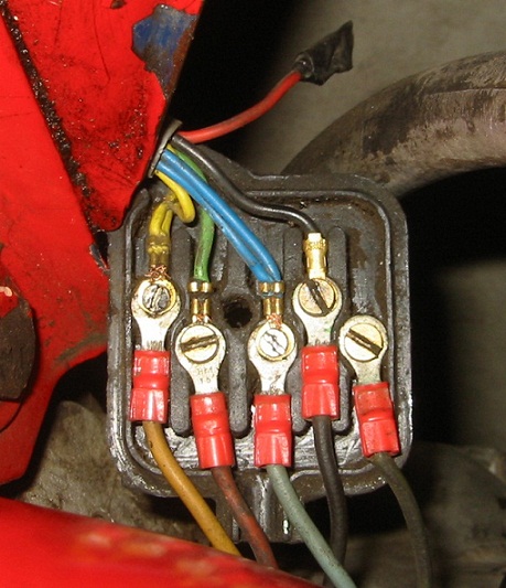

Inserito il - 22/07/2011 : 10:33:25  Mostra Profilo Invia a gallone un Messaggio Privato
Ecco la foto di come era collegato lo statore alla treccia dell'impianto elettrico prima che cominciasse a funzionare male, così ha funzionato tutto bene per 3 anni:
100,89 KB
Il filo più a destra nella foto è quello verde che esce dallo statore.
Il giallo è attaccato al giallo...
