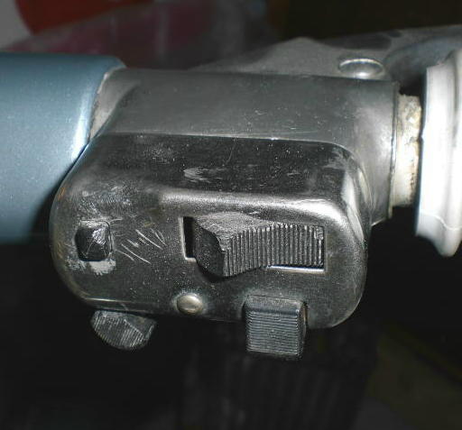

Ciao ragazzi, sono di nuovo qua a disturbarvi per venire a capo su questo maledetto impianto della VBB1.
Allora, i collegamenti come da schema formitomi da mimmo e wyatt87 sono tutti corretti, la batteria carica, vi spiego qual'è la situazione, ma la dovete tener presente dopo aver guardato il devioluci che ho in foto (ammesso che sia il devioluci corretto, ma all'acquisto da restaurare c'era quello):
-con il selettore in basso a sx funziona: posizione anteriore, posizione posteriore luce contachilometri, clacson, stop, spegnimento e basta ed il selettore in alto non comanda niente;
-con il selettore in basso al centro funziona solo il clacson e lo spegnimento, il resto niente;
-con il selettore in basso a dx funziona abbagliante ed anabbagliante comandati dal selettore alto, posizione solo posteriore, niente clacson e luce contachilometri.
Tengo a precisare che la batteria è carica, almeno mi hanno detto così dopo averla controllata dal tester, che a vespa spenta non funziona niente e che ripeto che non sono convinto del devioluci che sia corretto. Sapete darmi qualche consiglio anche eventualmente dove comprare un devioluci che sia veramente il suo???
Ecco le foto:

Inserito il - 20/07/2011 : 12:55:00  Mostra Profilo Invia a n/a (ex wyatt) un Messaggio Privato
no, infatti non è l'originale...

alfred
c.t.
1436 Messaggi
Inserito il - 20/07/2011 : 19:59:32  Mostra Profilo Invia a alfred un Messaggio Privato
questo ??
59,8 KB
JOIN THE REVOLUTION
Inserito il - 20/07/2011 : 20:03:42  Mostra Profilo Invia a n/a (ex wyatt) un Messaggio Privato
alfred ha scritto:
questo ??
59,8 KB
eccolo, è lui!

Inserito il - 26/07/2011 : 15:20:32  Mostra Profilo Invia a sanrem un Messaggio Privato
Daniele , allora confermo che l'immagine del devioluci postata da Alfred e confermata da Wyatt87 corrisponde al devioluci che ti devo ordinare !!! I contatti li avevo fatti verificare dal ricambista , quindi siamo finalmente sulla strada giusta !!!
