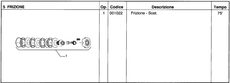

come da titolo vorrei chiedervi se il px del 2001,quello che monta il freno a disco anteriore,monta la frizza 3 o 4 dischi,perche quello di mio cognato che e un 150,ha 4 dischi,l'ho smontato 2 volte messo a bagno nell'olio,ma non stacca,meglio dire funziona appena la metti in moto dopo un po che giri non stacca,cosa puo esserea mio parere c'e un disco in piu lui l'ha comprata cosi ed e ferma dal 2008,adesso che ha deciso di farla girare nota questo problema,gli ho solo cambiato l'olio del cambio mettendogli l'80/90.
Inserito il - 18/07/2011 : 01:33:27  Mostra Profilo  Visita l'Homepage di mimmo  Clicca per vedere l'indirizzo MSN di mimmo Invia a mimmo un Messaggio Privato
4 dischi sulla frizza 2001
si vede anche nel tempario
38,91 KB
miiiiii 75 minuti per sostituire una frizza????
