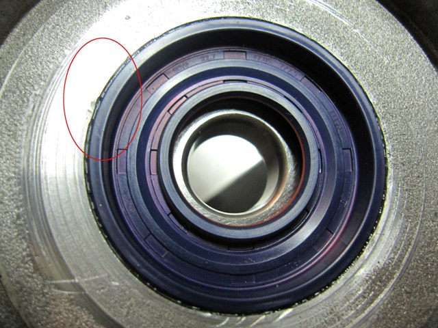

Inserito il - 17/07/2011 : 18:11:45  Mostra Profilo Invia a ilario un Messaggio Privato
scusate se apro un post per questa domanda, ma purtroppo quello iniziato riguardo la chiusura del motore non lo vede nessuno e non mi rispondono.
volevo sapere se è normale che il paraolio lato frizione 50 special una volta inserito sporge leggermente. passando il dito si sente che non è proprio a filo del carter. ho battuto fino in fondo piu' volte se continuo sfondo il carter...
ho messo un filo di loctite per stare piu' tranquillo, come gia' saprete reduce di un motore che non tiene il minimo.
grazie a chi gentilmente risponde

Inserito il - 17/07/2011 : 18:53:12  Mostra Profilo Invia a 150 un Messaggio Privato
il paraolio,deve essere filo carter altrimenti potrebbe toccare con l'albero,che marca è quel paraolio?

Inserito il - 17/07/2011 : 22:26:36  Mostra Profilo Invia a jonny un Messaggio Privato
é un polini!! che bello!!
comunque lo devi mettere a filo, non devi sentirlo quando passi il dito! usa il vecchio cuscinetto, lo metti sopra e pian piano batti col martello di gomma, quando non lo senti più e inserito correttamente!!

Inserito il - 17/07/2011 : 22:48:36  Mostra Profilo Invia a ilario un Messaggio Privato
ho battuto anche con il tampone/inseritore del cuscinetto ma piu di cosi' non scende. si sente un pelo rialzato sul tutto il perimetro del paraolio. eppure ho battuto forte cavolo....
Inserito il - 21/07/2011 : 16:15:45  Mostra Profilo  Visita l'Homepage di poeta  Clicca per vedere l'indirizzo MSN di poeta Invia a poeta un Messaggio Privato
E' messo perfetto.... tranquillo non tocca, piuttosto lo hai sigillato un pelo? E' entrato ben serrato o è entrato parecchio lasco? E' a battuta, si vede che stà posizionato bene... lavoro molto pulito direi... un velo di loctite solo se serve... quei paraolii sono OTTIMI.

Inserito il - 21/07/2011 : 16:47:19  Mostra Profilo Invia a ilario un Messaggio Privato
all'inizio è entrato morbido poi sempre più duro. X sicurezza ho messo intorno al paraolio un velo di loctite. Ora lo sento bello saldo . Grazie

Inserito il - 21/07/2011 : 16:53:42  Mostra Profilo  Visita l'Homepage di fra2 Invia a fra2 un Messaggio Privato
non vorrei che quella locite con il tempo si stacchino i cristalli e vada in gito per il motore
