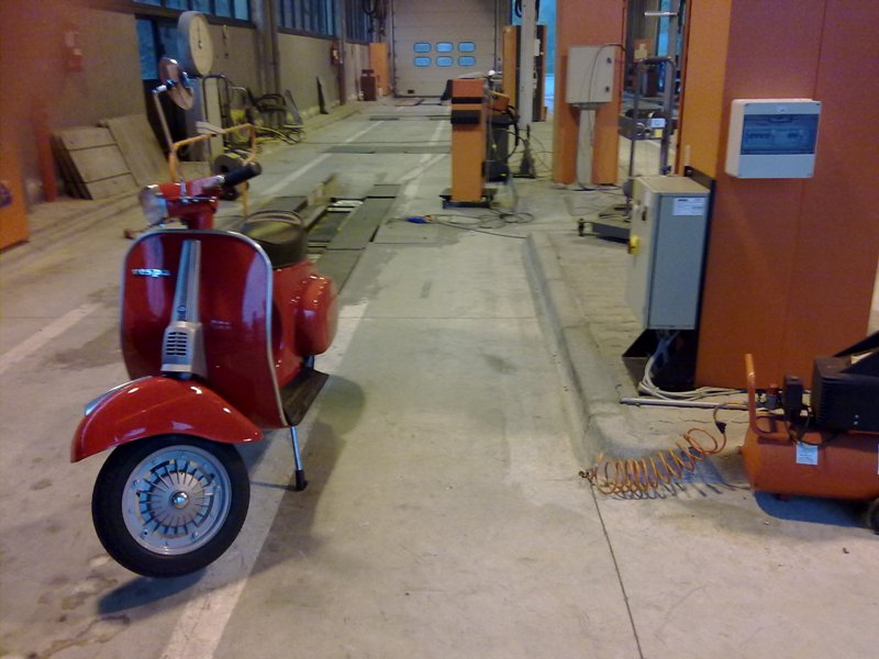

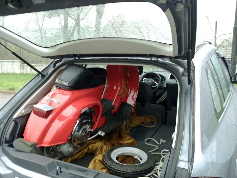

Aggiornamenti:
Ieri grande giorno per il collaudo in motorizzazione...........
.......appena arrivati, la scarichiamo dalla macchina e la accendiamo: meno di 3 sgasate e si rompe il filo dell'acceleratore!
Incredibile! Proprio quel giorno!?!
Abbiamo chiesto se si poteva posticipare il collaudo di qualche ora, visto l'incidente.........
....il caso ha voluto che in macchina ci fosse la cassetta degli attrezzi:messa lì, per prepararsi al peggio!!! Ed è servita!
Sono andato subito a comprare filo del gas e morsetto al concessionario Piaggio li vicino (1.70€ per la cronaca).
Abbiamo smontato il faro e fatto passare il filo nella sua guaina e poi agganciato.......
In meno di mezz'ora era tutto apposto.......e chi se ne importa se il cavo non è ben lubrificato nella sua guaina!
Gli hanno controllato n° di telaio, verificato i fari, e la veloctà max (appena 32Km/h, dopo aver messo delle strozzature per paura che andasse troppo veloce!e per poco avevano da dire che andava troppo piano!)
Ma il clacson, la frenata e le emissioni di scarico? Non le controllano??
Fatto sta che lunedì la vespa avrà la sua bella targa e il tanto atteso libretto! Davvero se lo merita: ne ha passate di tutti i colori...

Ciao Obo, potresti dirmi che configurazione del motore hai usato per il collaudo?
cilindrata, carburatore e che strozzature hai messo?
Obo
Città: Varese
932 Messaggi
Inserito il - 06/11/2011 : 12:33:52  Mostra Profilo Invia a Obo un Messaggio Privato
cilindro: 50cc originale
carburatore: 16-10 originale
Scarico: sito omologata
Strozzature:
Ho adattato una strozzatura di una marmitta di uno scooter a forma di cono,al collettore del carburatore e per fissarla ho dato 2 punti di saldatura....
L'altra tra la marmitta e il collettore ho utilizzato il fondo di una lattina di tonno(quella della coca cola e troppo fragile si consuma subito)ne ho tagliato un cerchio e l'ho forato,riducendo così il diametro del collettore.Ho anche abbassato il getto max mi sembra di 2\3 punti,utilizzando il filtro originale...
Cmq lo strozzata troppo,basterebbe solo quella al collettore del carburatore,dato che in leggera discesa col gps toccava i 37km\h e sui rulli in motorizzazione i 32.......
Teoricamente non dovrebbe superare i 40 km\h,dato che il codice della strada di qualche decennio fà prevedeva 40 come vel max per i 50ini,però in motorizzazione mi hanno detto anche 45 andava bene....
