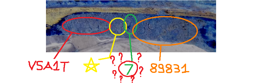

prima di passare prodotti (chi con sapone chi con il cif chi con carta abrasiva 1600 e wd40, ogni metodo è accettato) per rimuovere la ruggine volevo che mi aiutate a leggere che tipo di vespa è di sicuro è una V5A1T...pare di leggere giusto gli altri numeri sembrerebbero 89831 0 88831?? pero' ha lo sportello motore grande. e i numeri mi riportano con quello con sportello piccolo...non ci capisco...
poi ha il nasello dello specialino manubrio a faro rettangolare e motore a tre marce pero' tutti questi elementi potrebbero essere upgradati o trapiantati con uno specialino di 3 serie.
il mio dubbio che sia o una 50N o R e L non credo e non so come procedere al restauro originale.

sicuro che non sia V5A1T 789881 e quindi ua vespa 50 R 3 marce?
ma cmq se non lo leggi tu che numero è....prendi sta carta vetrata in manoe carteggia! |

ecco il numero mancante...ma il 7 non lo vedi o perchè sai che tutte le 50r 3 marce a sportello grande inizia con 7?....
cmq fra un paio di gg vedro' di carteggiare ...importate che lo spuntoiniziale sia stato letto che è una 50R |

ho letto sul db dei telai... potrebbe essere un 9 iniziale
Vespa 50/R 1969 V5A1T 700001 702503 1970 V5A1T 702504 735716 1971 V5A1T 735717 769612 72-83 V5A1T 769613 938761

| a me pare più un 7 il numero iniziale |

| ma la stelletta?? io non la vedo proprio |

Ciao!! prova a vedere invertendo i colori, seppiando l'immagine e pasticciando con i colori io ho ottenuto questo... la stellina si vede bene...ho solo un dubbio sul primo numero... se è un 7 (SETTE) mi pare un po' più piccolo degli altri numeri...e anche più spostato...

sei stato eccezzionale bravo TOMMY!!! non ci avevo pensato a polarizzare i colori!! io non vedo l'ora di fare altre foto con la ruggine tolta...
infatti quel 7 invisibile sarebbe troppo spostato ....se fosse un 4? ma pare che non esista nessun telaio che inizi con 4.......
cmq o 7 o 9 l'annata è sempre quella.... io non vedo nulla dopo 89831 a dx cmq anche se fosse inizierebbe con 8 e l'annata non cambia!!.....

Ma perché non carteggi bene ??? secondo me riesci a leggerlo bene poi... Se prendi un punta metallica e vai dietro alle scanalature riesci sicuramente a recuperare il numero !!! Ci vuole un po di pazienza ! Ma si sá che é la virtú dei forti !!!   |

| io leggo V5A1T STELLINA 39381!!! IO HO PROVATO A INGRANDIRE E C'è SCRITTO COSì !!almeno penso sia così!quindi ha il motore special 3 o 4 marce?? ed il telaio della r con davanti il clacson della r tagliato e aggiunto quello in plastica della special!!è così??franci??la stelletta io la vedo bn!! |

In effetti sembrava anche a me un 3 il primo numero... buh... bisogna portare a nudo la lamiera per risolvere il dubbio!!!via di carta vetro e olio di gomito!!  |
