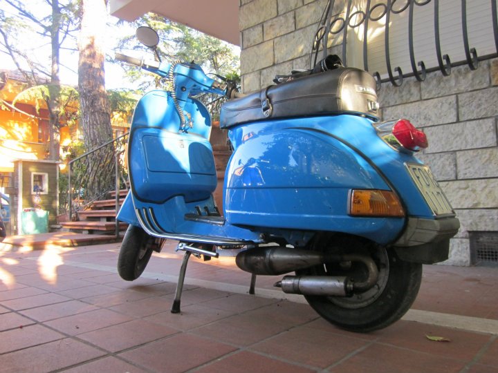

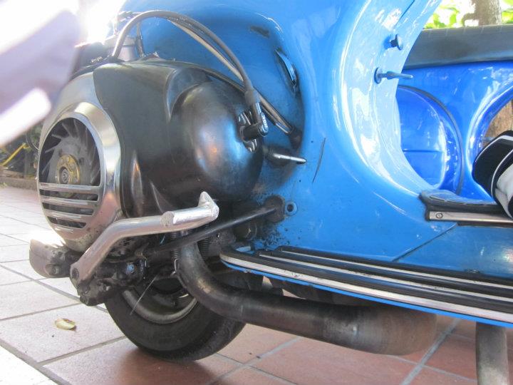

ecco due foto... ho avuto dei problemi con la marmitta che non è fatta molto bene quindi adesso si salda un pò qui e un pò là e poi si ritorna on the road a darglielo tutto

Più che 2 risate mi vien da piangere
Povera PX Rok...

il posteriore è originale l'anteriore è un tubless.. divertiti ma stai attento che non è una moto e a 120 km/h con un px è difficile tenerla in strada.. per il resto spero tu abbia capito come carburarla perchè come hai capito l'alluminio non scherza!

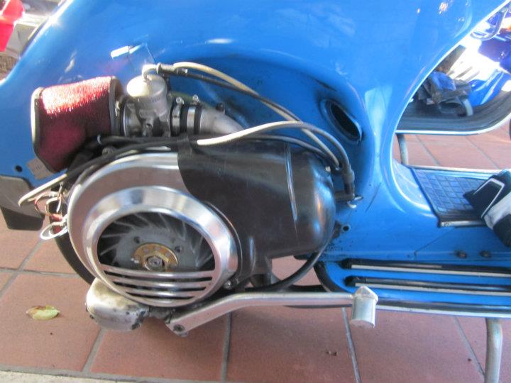

ma la dilatazione dovrebbe essere equa tra pistone e cilindro,in teoria il calore lo dissipa meglio confronto la ghisa,riguardo il surriscaldamento.

Esatto 150.... Questo riduce infatti il rischio di grippaggio ma non lo elimina del tutto... e poi potresti grippare per un banale errore di carburazione... Il problema dei cilindri in alluminio è proprio questo: sono molto più difficili da grippare, ma se grippi devi buttare via il cilindro
Se il danno è molto lieve si potrebbe far ricromare, ma non sempre è possibile... E ha dei costi elevatissimi...

Mm si diciamo che il discorso è questo: è vero che questo è un cilindro piu delicato del ghisa ma non è vero che una volta grippato non lo si può piu riutilizzare! Allora quando fai solo dei graffi nella camicia, senza inciderla particolarmente o tantomeno staccarla, allora basta una semplice tamponatura del cilindro; quando invece stacchi la cromatura della camicia (ed è ben difficile riuscirci) allora devi ricromare e funziona cosi: devi spendere 150 euro di pistone nuovo (il pistone lo puoi cambiare fino a 4 volte infatti c'è una letterina sul cielo, A,B,C,D) e ognuno di questi 4 ha tolleranze diverse. Io il primo blocco l'avevo scazzato di brutto e così l'ho grippato e visto che di lavoro per ricromare volevano 130 ho deciso di prendere il cilindro nuovo che me lo davano per 350 e questo perchè a ricromarlo ci mettono un mese, a portartelo nuovo meno di una settimana e con le tolleranze nuove e i travasi rivisti (era la nuova versione...) comunque è andata così, quindi se qualcuno di voi volesse un quattrini aspirato al cilindro io ve lo do volentieri, poi ci sono quei soldini da spendere per metterlo apposto, che peró son meno che nè prenderlo ex novo.

Il cerchio davanti è tubeless e presto rimetteró anche quello dietro perchè quella marmitta fa cagare, balla e tocca d'appertutto e quindi adesso taglio la curva dopo la pancia e giro il silenziatore e cambio le staffe in modo di allontanarla dalla ruota e di poter montarci il tubeless. Poi francesco ti metto foto e ti spiego come fare perchè sicuramente avrai lo stesso problema. Mi dispiace di non aver fatto foto al cilindro, che è stato lavorato da dio... Abbiamo allargato tutta l'aspirazione e realizzato dei booster comunicanti per i travasi alla base, alleggerito il pistone.....e tanto altro non è che vi posso svelare tutti i miei segreti ahah
La carburazione non è difficile farla, basta partire allllllti e poi scendere, è piu importante settare bene il vespatronik.
Se qualcuno ha bisgno di parametri di riferimento per il settaggio vi posso fornire i miei perchè adesso va veramente bene!!
