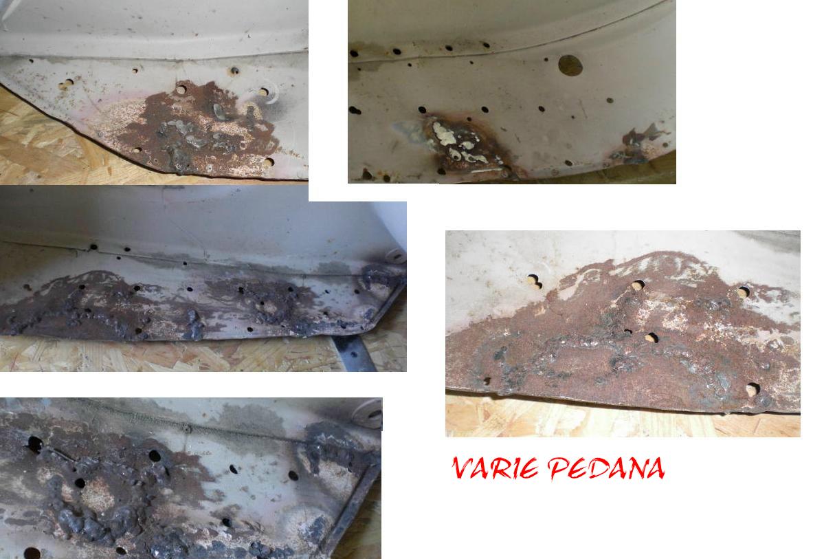

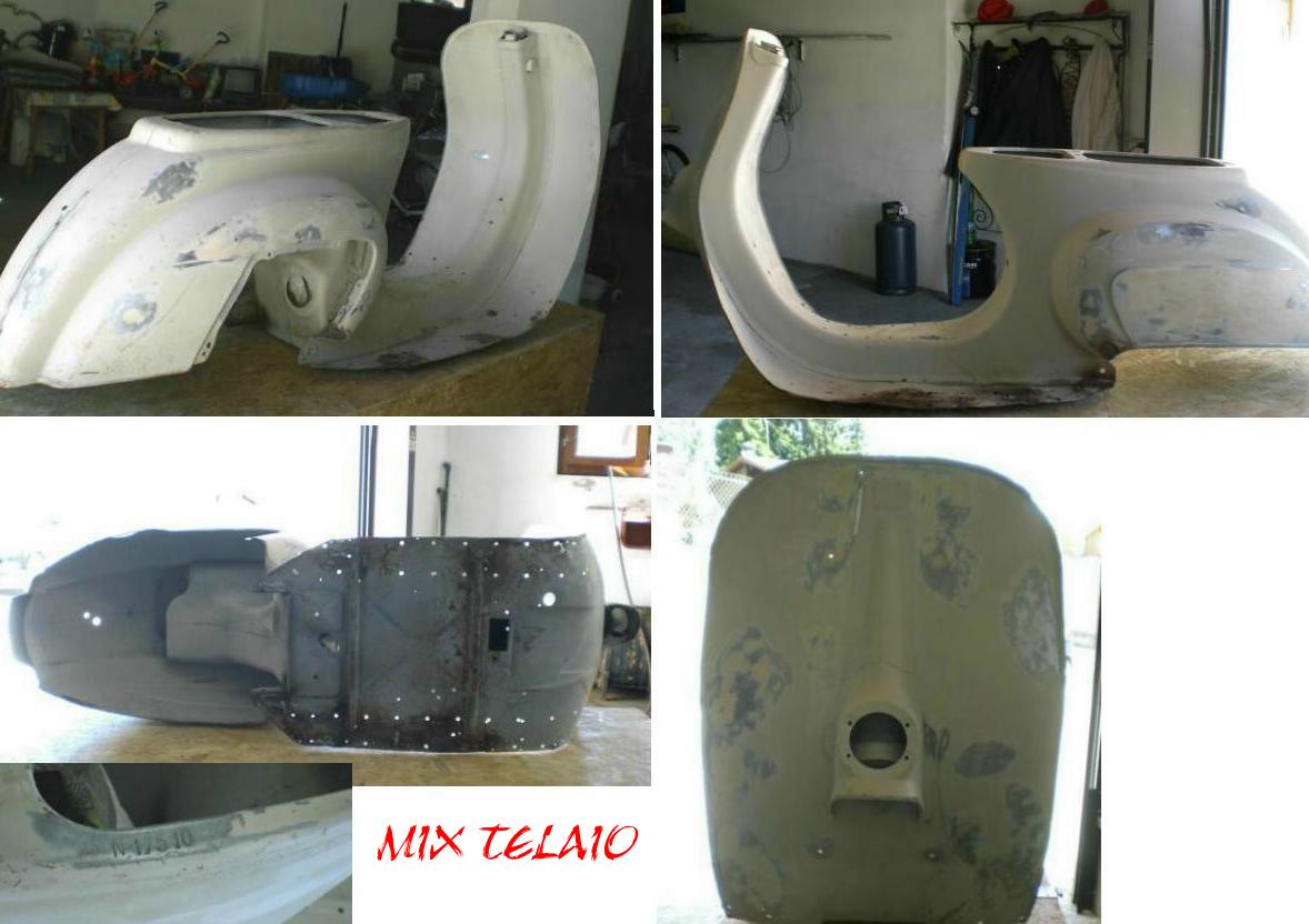

La vespetta è messa abbastanza bene,
ma ho il solito dubbio sulle pedane..

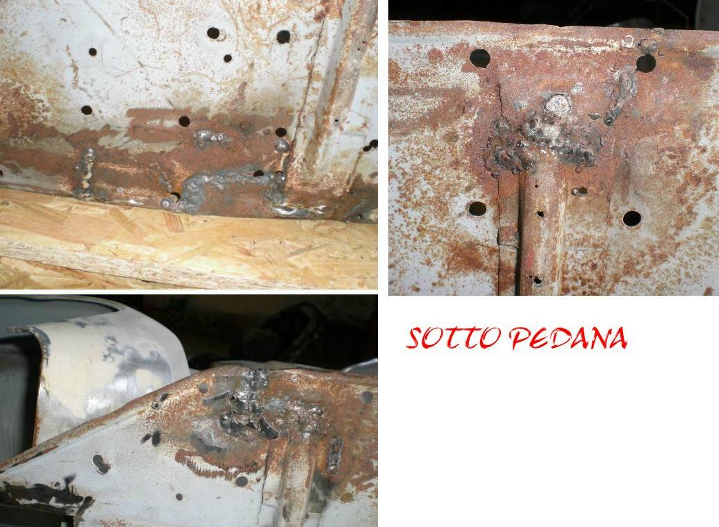

Queste non sono marce, ma sono state rabberciate con saldature alla p.d.s. o.... c.d.c.......
Inoltre, sono piene di fori, segni di chissa quali vicissitudini ha passato...ed inolte il profilo esterno manca in alcuni punti.....
Il mio lattonaio diche che c'è troppo lavoro x sistemarle a dovere e sarebbe inoltre + economico sostituirle
Non volevo sostituirle interamente,
ma solo sostituire i due pezzi "triangolari" parte dx e sx
Tempo fa li avevo visti in un restauro di qualche utente,
(ma non ricordo + chi fosse..)-
Li avevo anche visti in rete, ma ora non ne trovo traccia
Sapreste dirmi dove posso reperirli ???
grazie a tutti
ps. ecco alcune foto con particolari della pedana
che ne dite ?????????

Inserito il - 27/06/2011 : 15:37:16  Mostra Profilo Invia a et3jeans1976 un Messaggio Privato
la mia ben più giovane aveva le pedane messe uguale e mi hanno consigliato di sostituirle perchè si faceva un lavoro più pulito e con l'occasione è stato correttamente sabbiato anche l'interno del tunnel
almeno questo è quel che mi consigliarono
