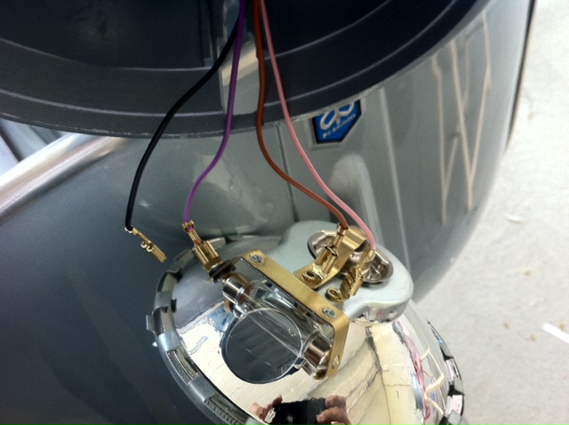

faro anteriore: ho 4 fili ma il faro ne porta solo 3, colori che ho sono VIOLA, MARRONE, ROSA, NERO
106,88 KB

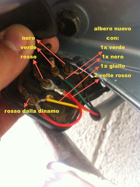

poi dal motore scendono 3 fili piu 2 dalla dinamo "si chiama dinamo quella cosa dove sta anche la candela?" uno e collegato con la candela e ne rimangono 4.
io li ho collegati cosi vedete limmagine
84,82 KB

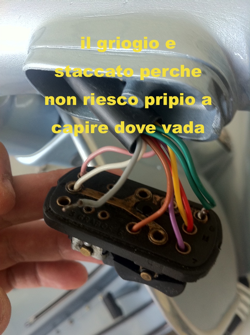

e per capire meglio vi allego anche la foto del volante:
389,18 KB

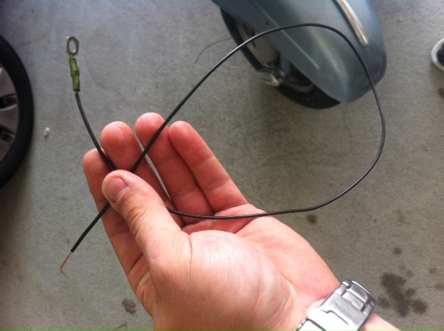

mannaggia dopo averla smontata la vespa mi ritrovo con un filo di massa che non so piu dove vada e da dove parte. lalbero elettrico non dovrebbe portarmi anche un filo di massa? dove e non ce lho, ho il filo di massa parte dal matore e non lo trovo piu perche lho tagliato? Booo e chi si ricorda.
ecco il filo:
102,17 KB

-perche ho un filo giallo nella centralina?
-perche ho un filo rosa nel faro anteriore
-perche ho solo un filo grigio nel faro posteriore
-perche dal motore escono 3 anzi 4 fili e non solo 3?
-dove va messo il filo di massa e da dove parte

Inserito il - 24/06/2011 : 23:38:38  Mostra Profilo  Visita l'Homepage di mimmo  Clicca per vedere l'indirizzo MSN di mimmo Invia a mimmo un Messaggio Privato
hai comprato l'impianto sbagliato, infatti tanto il giallo quanto il rosa servono sull'impianto del primavera.
Comunque non c'è problema:
1)unisci il nero insieme al rosa della prima immagine;
2)metti il grigio nello stesso morsetto del bianco nella terza immagine e ti funziona tutto.
3)lascia perdere l'altro nero, andava al posto del rosa
Provare per credere

Inserito il - 27/06/2011 : 13:54:13  Mostra Profilo Invia a gianpas un Messaggio Privato
grazie mimmo
6 un grande, questa sera ci provero
saluti dalla svizzera
giancarlo

mimmo scusa se rompo ancora, ma il filo di massa alla carrozeria allora non cera?
dopo il rimontaggio non ho trovato nessun filo che andasse avitato sulla carrozeria.
salutoni

Inserito il - 07/07/2011 : 11:30:55  Mostra Profilo Invia a gianpas un Messaggio Privato
ciao mimmo
funziona alla perfezione grazie, mi dava di matto perche non ho mai provato a collegare il filo NERO E ROSA insieme nel faro
6 un grande
