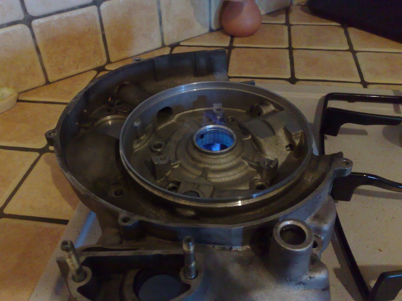

Inserito il - 26/06/2011 : 12:45:49  Mostra Profilo  Clicca per vedere l'indirizzo MSN di vespafrank Invia a vespafrank un Messaggio Privato
guarda io faccio cosi: li appoggio per 5 minuti sul fornellino con la fiamma che riscalda la sede, dopo con i guanti prendo il carter e con un dito li inserisco, senti subito che arrivano a battuta
136,63 KB
umbyno
Città: Italia
168 Messaggi
Inserito il - 26/06/2011 : 18:51:33  Mostra Profilo Invia a umbyno un Messaggio Privato
136,63 KB
anch'io faccio allo stesso modo, in più mettendo i cuscinetti nel congelatore dal giorno prima. Quasi tutti quelli che ho fatto finora sono entrati con la sola pressione delle dita.
