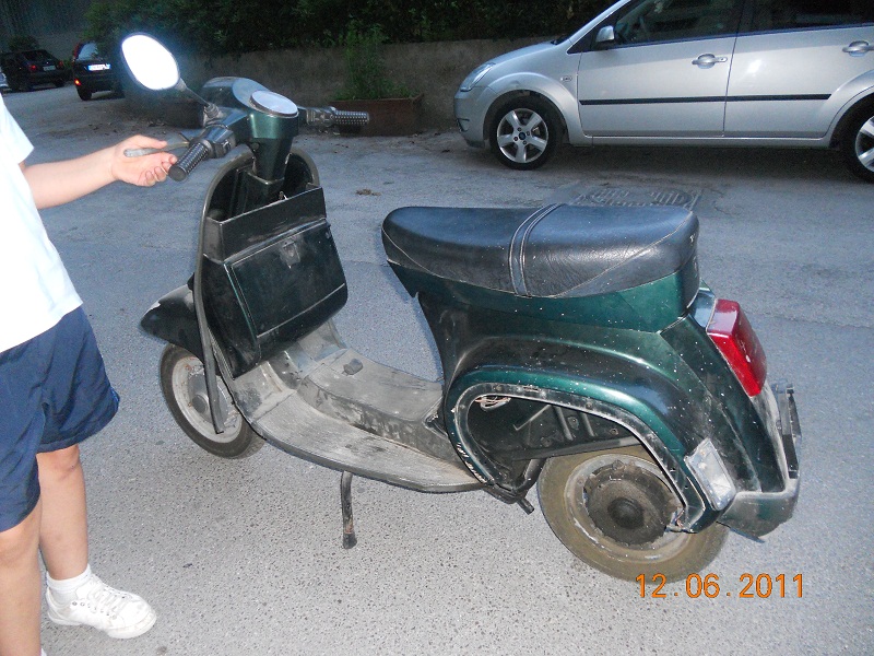

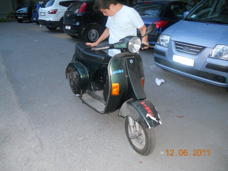

un mio amico di Napoli, anzi a dire la verità è come se fosse mio fratello, ha preso questo PK per suo figlio
251,17 KB
287,4 KB
non ha il libretto e dovrà fare la solita trafila per targarla
volevo dargli una mano ma l'unica cosa che so è che è un PK
il numero di telaio (BEN LEGGIBILE)è:
V5X4T. 0084170
l'omologazione è: DGM 52417 OM
mi date una mano a rimetterla in strada?
Suo figlio, come vedete, non ne vede l'ora e lo sta massacrando...
Mimmo, te lo mando per il motore!!!!
dai fatemi sapere!!!!
ciao.

è una pk N

Beh dai, anche se è una PK, A parte la sporcizia, sembra essere messa abbastanza bene.
Poi però, non immagino neppure la faccia di Mimmo quando saprà che deve mettere le mani sul motore di una PK

comunque la sigla V5X4T è della Rush, quella della N dell'89 è V5X5T
Però esteticamente sembra una N...
Si si è vero!! sigla rush tamarrata a N

beh è un 50 niente di più semplice, fosse stata una 125.. denuncia smarrimento che spero abbia fornito il venditore, e collaudo..stop
avrai targa nuova e libretto nuovo.
se non ha la denuncia può farla benissimo il padre del ragazzo...purchè di lecita provenienza altrimenti son guai seri.

Allora vediamo un pò :Da quello che dici della sigla telaio ti posso dire con certezza che è una PK Rush travestita da pk N ,il blocco motore a 3 marce, sene ha 4 controllare la sigla motore che dovrebbe essere V5X2M oppure 4M o 6M.
iniziamo dai particolari da sostituire se la la sigla del telaio che hai postato è quella giusta:
1) Gonnellino posteriore
2) Parafango anteriore ci vuole quello in ferro e non in plastica
3) Sella anche se è molto comoda quella che ha sopra
4) Manopole in gomma se le vuoi ne ho 2 Nuove originali al 100 % che non utilizzo
5) parafango posteriore
P.S.
Osservando meglio quella PK non potrà mai essere una N .
La PK N se non ricordo male ha l'avviamento elettrico e al manubrio sotto il devio luci manca proprio il pulsante di avviamento cosa che hanno di serie le PK con avviamento elettrico e ne esistono svariati modelli eccone alcuni:

la sigla omologazione è identica alla mia pk infatti quella sigla di omologazione è del 14/12/1987
