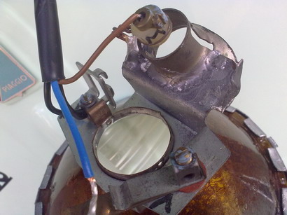

Avrei bisogno di foto del portalampade del faro anteriore della vespa 50 prima serie, sulla mia c'è montato questo ma si vede che è stato modificato infatti è difficilissimo trovare la lampadina luce posizione 6v 15w a baionetta.
Grazie in anticipo a tutti

Mamma mia che accrocco infernale fà veramente rebrezzo !!!!!

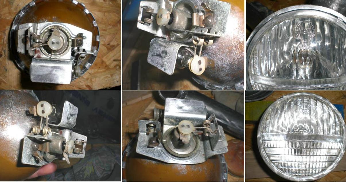

ecco fatto

GRAZIE Alfred ora mi è tutto più chiaro, la cosa più strana tra il mio e quello da te postato nelle foto è l'attaco dei fili, nel mio è a vite mentre nel tuo con i faston.
Ultima domanda, il foro sulla parabola dove è posizionata la siluro è rotondo oppure ovale allungato?

Il foro della siluro è rotondo e c'era un'occhiello in plastica trasparente a chiudere il foro, introvabile se non con una parabola completa d'epoca
