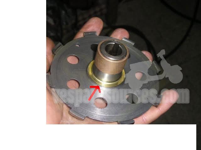

il pezzo mancante dovrebbe essere quello indicato con la freccia rossa
25,8 KB
a che serve? la vespa l'ho provata solo nel cortile una 15ina di volte per mai più di 10 minuti, potrebbe già essersi danneggiato qualcosa?
ciao e grazie
garapadre
Città: Serravalle Pistoiese
3208 Messaggi
Inserito il - 14/06/2011 : 15:29:22  Mostra Profilo Invia a n/a un Messaggio Privato
serve per migliorare lo scorrimento del pignone, evita anche che quei solchi che si vedono all esterno dei fori si formino, in realtà sono stati fatti dai chiodi del pignone che quando quella rondella in ottone si consuma, abbinata al usura della boccola in rame, toccano sul piatto della boccola..... danneggiato qualcosa non credo
