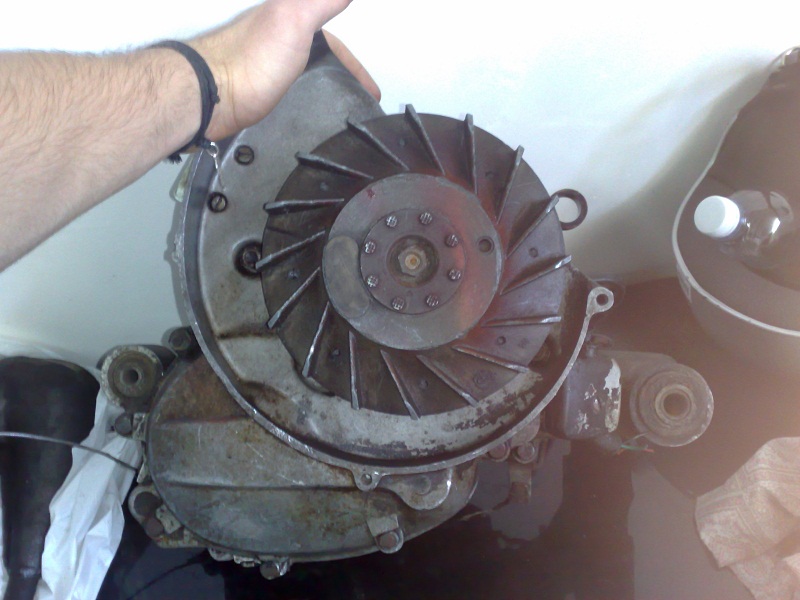

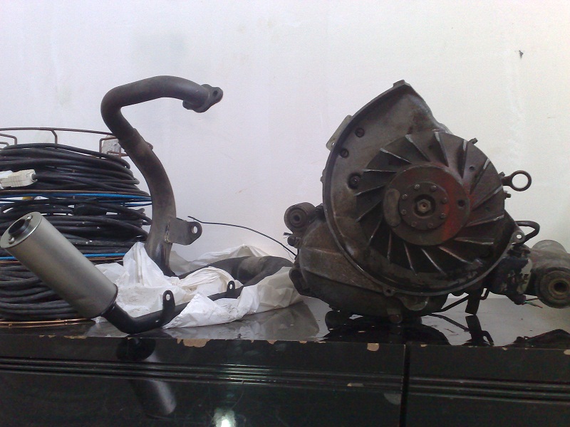

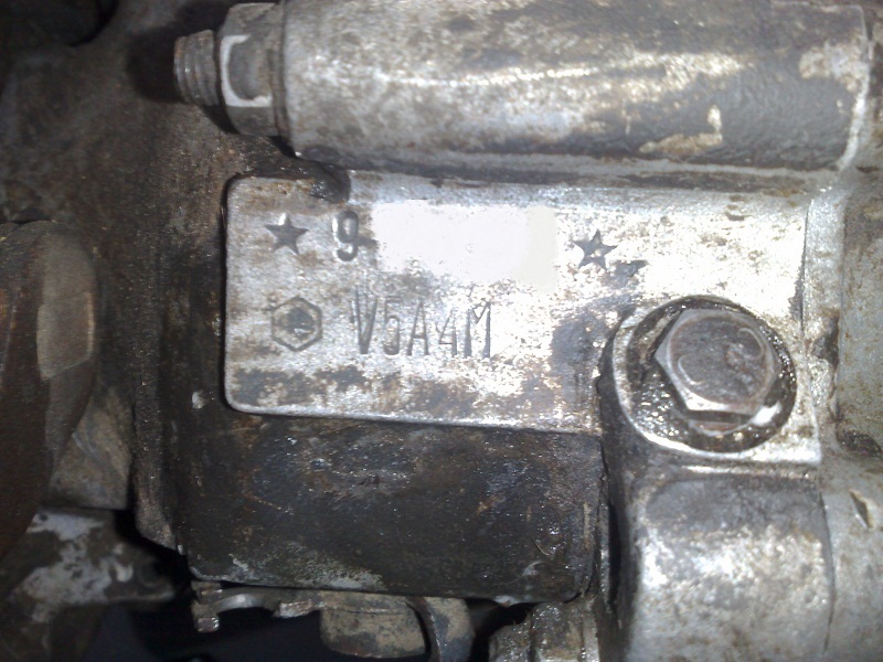

ebbene si mi sono dato anche io alle small  devo sistemare e fare una elaborazione soft al motore della special di un mio amico, questo è quello che mi ha dato... Immagine:
 145,1 KB Immagine:
 131,49 KB Immagine:

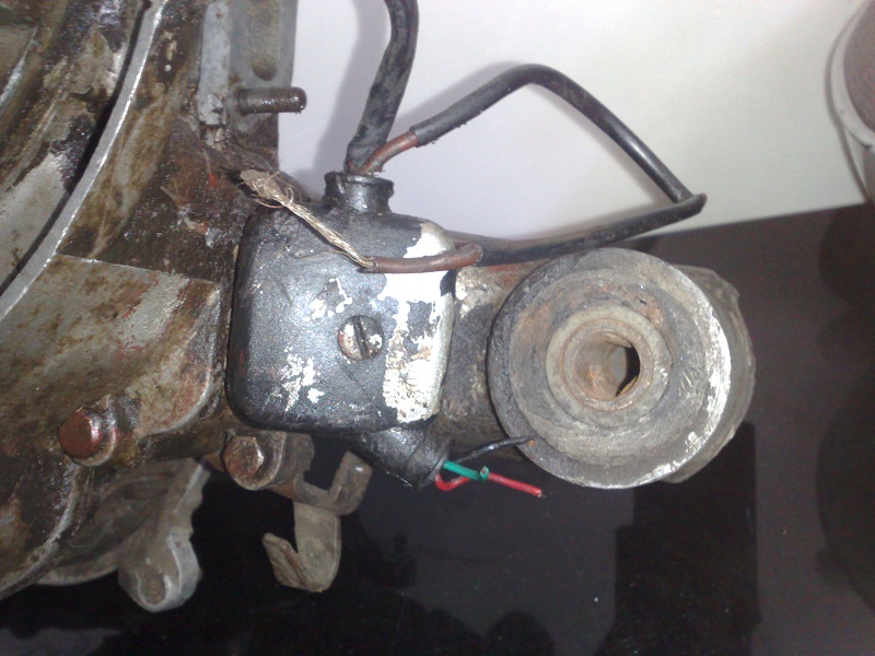

 159,27 KB brutto vizio di tagliare i cavi cosa manca qui??? Immagine:
 183,27 KB Immagine:

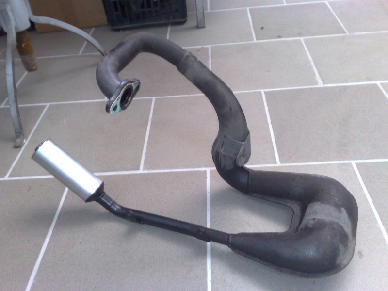

 127,31 KB la polini serpentone è per special??
non ho mai avuto a che fare con un motore special, quindi a puntine...
pero lui mi ha chiesto un motore molto reattivo che deve usare per lo piu in salita...
avevo pensato ad una configurazione cosi: gt polini o dr 102 (rivisto nelle fasi di scarico e travaso) phbl 19 polini a serpentone rapporti originali o cosa??? albero anticipato di quanto??? valvola allungata verso il basso di 4 mm e naturalmente cambio di tutti cuscinetti e paraoli per le puntine come mi devo comportare?

polini 102 con basetta da 2mm phbl 24 24/72(cosi in caso la accorci) albero piaggio o drt con fasi 130/60(prendi in considerazione anche l'idea di farlo in c45) per l'accensione,pesa quel volano,che se non sbaglio pesa circa 2,2 kg....se è cosi vedi di procurarne un da 1.6 serie migliorata |

polini 102 con basetta da 2mm (rivisto nelle fasi di scarico e travaso) phbl 19 o 24 (vediamo cosa trovo) polini a serpentone rapporti 24/72 albero piaggio fasi 130/60 frizione originale con molla rinforzata?
per il volano c'è un piccolo problemino... non si vuole proprio muovere dal cono, prima di spaccare tutto come procedo??  |

frank senza seeger quel volano non viene via |
andy90
Regione: Piemonte
Prov.: Cuneo
Città: saliceto
3140 Messaggi |
Inserito il - 10/06/2011 : 20:08:04
la magg parte delle volte il seeger se ne viene via lasciando il volano al suo posto prendi una mazzuolina in gomma quella grossa nera ke e + morbida e batti sull esterno anche sulle alette ma in modo perpendicolare ad esseo e il volano esce. |
andy90 |
Regione: Veneto
Prov.: Verona
Città: Costermano
4178 Messaggi |
Inserito il - 10/06/2011 : 20:17:06
| ma non ha senso fare ciò,perchè è proprio il seeger a far sbloccare il volano,a volte viene via perchè magari è un po' stoto e con la chiave non si riesce a dare la giusta forza per togliere il volano,quindi basta reinserirlo e dare un piccolo colpo di pistola pneumatica e vedi che il volano esce |
Prov.: Salerno
Città: cava de' tirreni
2548 Messaggi |
Inserito il - 10/06/2011 : 21:51:21
| allora il segger e il dado sono stati tolti! ho provato anche a dare dei colpetti ma niente, sembra proprio come se la mezzaluna fosse un po storta al suo interno! |
Prov.: Salerno
2548 Messaggi |
Inserito il - 10/06/2011 : 23:17:37
1 ora di bestemmie ma alla fine sono riuscito a toglierlo!!!!!
il volano pesa 1,8 kg credo che lascerò questo! |

La polini serpentone però non so se monta su special ma dovrebbe..assicurati di questo. per la configurazione io farei così -102polini -albero piaggio 130/60 o anche 125/55 son più che sufficenti se non intendi rifasare il GT. -cilindro verifica le fasature così si può lavorare più precisi. -campana 24/72 -squish 1,2mm così ha bella compressione per le salite anche l'idea del corsa 45 è ottima davvero, ma costa... io avevo il polini in corsa 45, con cilindro: 128 travasi e 172 scarico, spuntavo anche in terza senza problemi con la 24/72 con squish alto... penso che il corsa 45 sia una bomba, ora avendo rifasato col malossi ha un pò meno coppia... ma ho travasi più bassi e scarico alzato, è il motore che volevo è più disteso, essendo in pianura non sono subito in fuorigiri.
