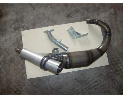

raga ho preso questa simonini con silenziatore della silent appena rigenerato ad un prezzaccio quindi non ho potutto dire di no
 16,61 KB
ora mi illuminate sui lavori da fare al cilindro per far lavorare ben questa marmitta con quei rapporti?? mica risultano lunghi i 24\72??

i 24/72 andranno bene per farla lavorare bene sarebbe opportuno montare una basetta da 2mm e spianare sopra il cilindro,portare lo squish a valori più accettabili tra 1mm e 1.2mm e rianticipare l'albero con i classici 130/70 o 135/70 giusto per avere un po' più coppia sotto. |

| sisi ma non ho problemi sulle lavorazioni, ma ho da imparare sui rapporti accoppiati al cilindro e alle espansioni! |
Inserito il - 17/06/2011 : 10:08:28
| Il rapporto è giusto, forse la quarta corta servirebbe, ma provalo così il pignoncino lo metti quando vuoi.. |
