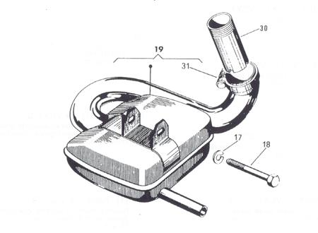

la marmitta oltre che al collettore è fermata alla traversa del motore con un bullone passante tenuto ad un estremità da un dado bloccato sulla marmitta e dal lato ruota dalla propria testa tenuto in pressione da una rondella spaccata, quindi dal lato ruota devi avere una testa per la chiave di 17 (bullone di 10), sinceramente mi sembra davvero strano si sia tranciato quel bullone, è infinitamente più forte dell marmitta ma se questo è avvenuto occorre togliere la ruota, cercare di estrarlo e sostituirlo, se non lo trovi vai in ferramente e comprati un bullone di 10 con reòativa rondella spaccata, ma occhio alla lunghezza, deve uscire dal dado solo pochi millimetri, altrimenti tocca nella carrozzeria e con l oscillazione del motore la rovina...........

non ho capito cosa intendi dire Fede... Edoloz non ha scritto che non toglie la ruota..... ma che ha il bullone tranciato lato ruota, probabilmente si è tranciata la testa....... e qquesto da come scrive è il suo problema, poi ovviamente la marmitta non cade (per ora)perchè il mozzicone del bullone cmq la tiene in sede ma vibra e si stacca dal collettore sistematicamente.....
da quanto ho capito si è tranciato nel punto indicato con freccia rossa ed è compatibile con uno scarso serraggio del bullone che tiene la marmitta al braccio motore...
13,8 KB
se la mia percezione è corretta gli ribadisco quanto scritto in precedenza....
"ma se questo è avvenuto occorre togliere la ruota, cercare di estrarlo e sostituirlo, se non lo trovi vai in ferramente e comprati un bullone di 10 con reòativa rondella spaccata, ma occhio alla lunghezza, deve uscire dal dado solo pochi millimetri, altrimenti tocca nella carrozzeria e con l oscillazione del motore la rovina..........."
