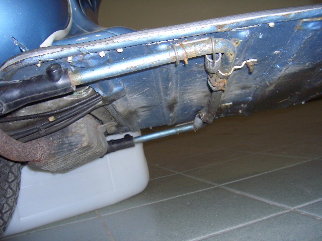

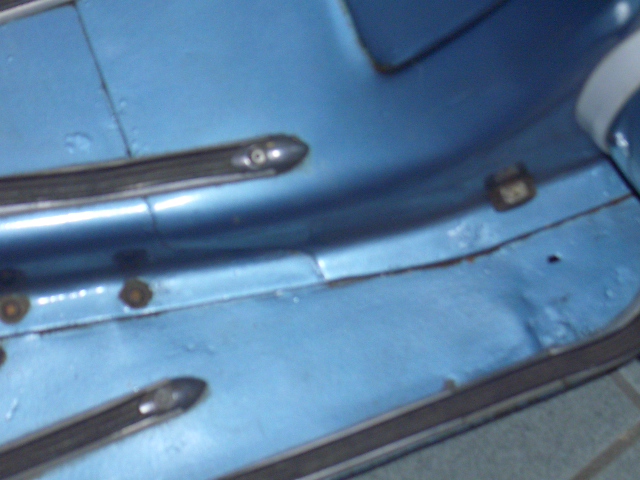

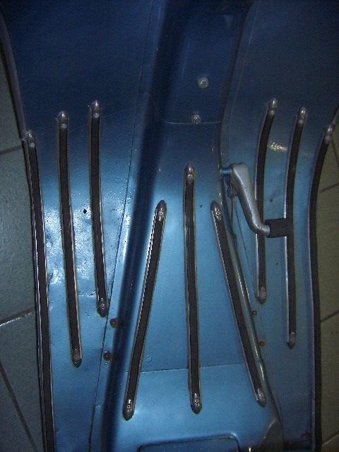

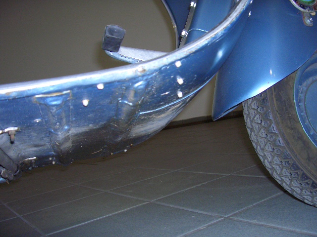

Comunque, sono qui per chiedre un consiglio. La vespa non l'ho vista di presenza, solo in foto, e si presenta bene, apparentemente, ma le pedane... sembrano poco uniformi, a buccia d'arancia cosi come i listelli di sostegno
172,34 KB
172,34 KB
170,28 KB
171,74 KB
167,86 KB. Da cosa può dipendere? Potrebbe essere tutto marcio? o è normale? come posso fare per vederlo?

potrebbe essere che non è stata tirata a ferro a dovere o che il carrozziere ha dato lo stucco male o che non ha carteggiato bene il fondo..
poi difficile dirlo..
comunque tutto è rimediabile..

Grazie per la risposta, lo terro in conto al momento della consegna, chiderò in merito. Ci potrebbe essre anche la possibilità che sia marcio il tunnel internamente? come posso fare per verificarlo li al momento senza quindi ovviamente sverniciare?

il tunnel della forcella intendi?
tatti togliere il clacson e poi a guarda su..
ma non penso che sia marcio sai..
se invece intendi le pedane non preoccuoarti.. nel caso si può cambiare interamente il pianale e con 100 euro te la cavi.
intanto ti consiglio se la prendi di smontarla tutta,di sabbiarla e poi vediamo il dafarsi con gli altri amici del forum.

Grazie per il parere. Si intendevo il tunnel tra le pedane. So che eventualmente le pedane si possono cambiare pittosto facilmente,ma il tunnel marcio...

Anch'io ti consiglio di sabbiarla e poi decidere il da farsi.

Grazie per il parere, era solo perchè il proprietario mi diceva che la vespa sarebbe restaurata, ma in quell'unico punto, proprio non sembrerebbe. Comunque, bocia vedo che sei di Vr, sapresti consigliarmi eventuali carrozzieri, negozi ricambi, ecc ecc in zona?

non mi sembra proprio restaurata...o meglio...se lo è è restaurata coi piedi...e poi...chi restaura un mezzo del genere nemmeno nel suo colore originale?!
ci sono anche dei buchi in più sulle pedane per listelli inesistenti o vedo male io?

ovvio và rifatta tutta, il tunnel tranquillo si vede già così che è sano.... è messa in fin dei conti molto bene di telaio...

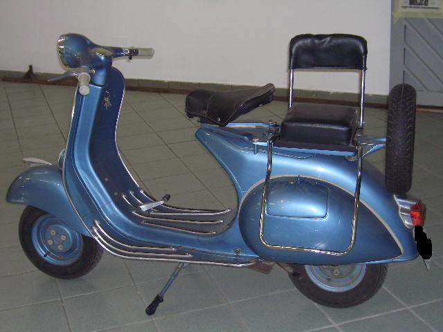

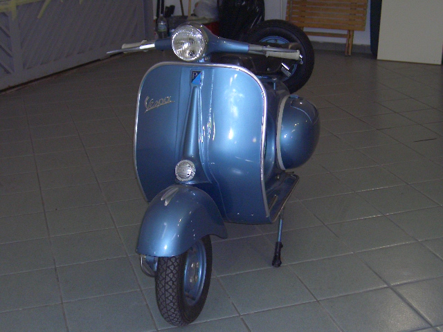

Ps: invio ulteriori foto della vespa per per eventuali commenti sulle condizioni, mi saranno senzaltro utili.

Aerox forse hai ragione... speriamo bene
