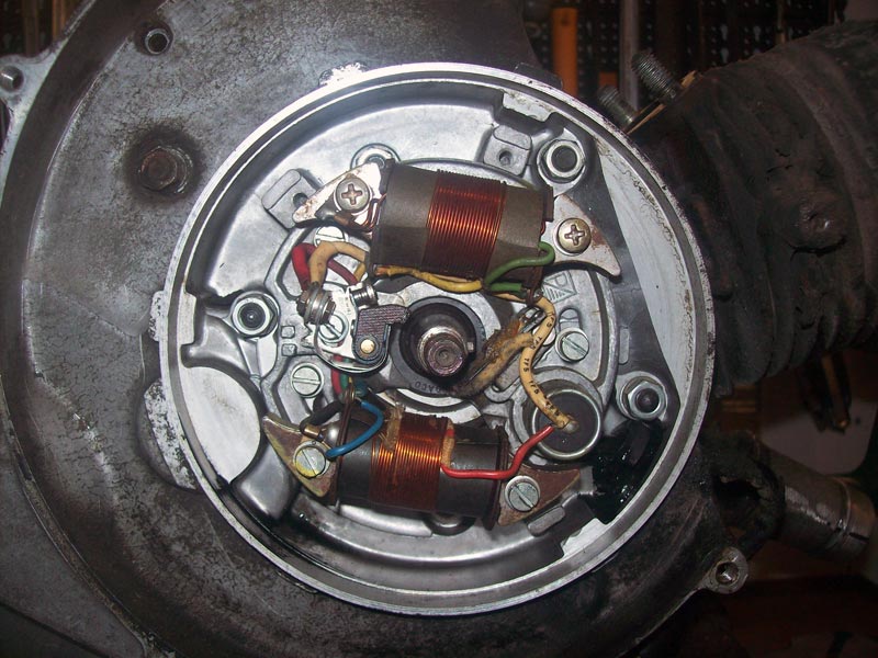

ciao volevo sapere se si poteva montare lo stop sulla vespa 50 a puntine. senza ke esso causa la diminuzione delle luce davanti o simile. utilizzando la bobina messa nella vespa 50SS e imitarne il collegamento. dato ke e molto simile allo statore standard. ecco la foto

e poi se si montasse un fanale ET3 si potrebbe avere anche l abbagliante. dato ke la 50ss monta il faro ET3.

io non so niente perche me l hanno ignorata! pero credevo fosse fattibile se si trovasse come ricambio le 2 bobine.

Si è fattibile , ma devi mettere in conto che sarà inevitabile il calo di potenza delle altre luci dato il fatto che lo statore ha una potenza calibrata per funzionare senza stop. Se non vuoi il calo di potenza devi pensare ad utilizzare un altro statore con potenza maggiore , ma non ti so dire quale possa essere compatibile e nemmeno sono sicuo che ce ne sia uno che possa andare bene.

la foto dello statore che ho postato ha il volano esattamente uguale al volano vespa 50 standard. il forum da dove l ho preso lo dice chiaramente.

in pratica una delle luci e collegata alla massa tra il nero(statore) e il blu(bobina accensione) infatti si nota un filo verde scuro saldato assieme. ricordo anche che la "discussione" diceva che se non collegava allo scatolino il filo verdescuro" non scoccava nessuna scintila sulla candela.

intendevo di come era collegato l impianto della foto che ho messo in prima pagina! e specificavo che sfrutta il volano originale! 4 poli da vespa 50
