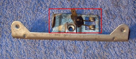

Ciao jb, è da tempo che anche io voglio realizzare questo progetto per la mia specialina, ovviamente senza snaturare l'estetica del fanalino posteriore...
La parte più difficile sta nel modificare il portalampade. Lo spazio c'è, anche se le lampadine risulteranno molto vicine! la parte da modificare è segnata in rosso..
 94,48 KB
Qui serve una saldatrice, un pezzo di lamiera e una buona manualità per creare il doppio porta lampade (si può fare!)

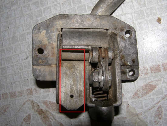

per l'interruttore al pedale, quello della special è già predisposto! basta comprare l'interruttore per ET3...
Foto pedale della mia special (prima del ripristino )

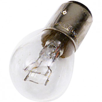

Per semplificare la modifica al portalampade sto pensando di provare una lampadina a doppio filamento come questa...
 18,59 KB
é da 6 volt con biluce 5w per il fanalino normale e 21w per lo stop. Ci sarà un bel calo di tensione con luci accese, ma a luci spente non dovrebbe bruciare visto l'alto numero di watt.

Con 21W allo stop non avrai un calo avrai quasi uno spegnimento delle altre lampade, diventa pericoloso! freni e non vedi più dove vai. Io ti sconsiglio di usare una lampada biluce. La cosa migliore è fare un portalampade adattabile al fanalino e montarci una seconda lampada da 10 W

Se vuoi usare la doppio filamento hai 2 soluzioni.....entrambe da sperimentare.......
1) matti la stessa 21/5 a 12 volt...... e vedi se la posizione non ti sembra troppo fioca (ma penso di si)
2) usi la lampada a 6 volt e metti in serie al filamento da 21w una resistenza da circa 1,2 ohm 5 watt......

Dietro potresti mettere il fanale della vespa 90, è molto bello. Io sono innamorato del mio fanalino vespa 50 n prima serie originale. Comunque con una lampada da 21w si spegne tutto con le luci accese, io ho provato a mettere un' alogena da 25w e la luce era decente solo togliendo la lampadina dietro. É importante tenere presente che a bruciare le lampade non sono i watt in eccesso ma i volt |
