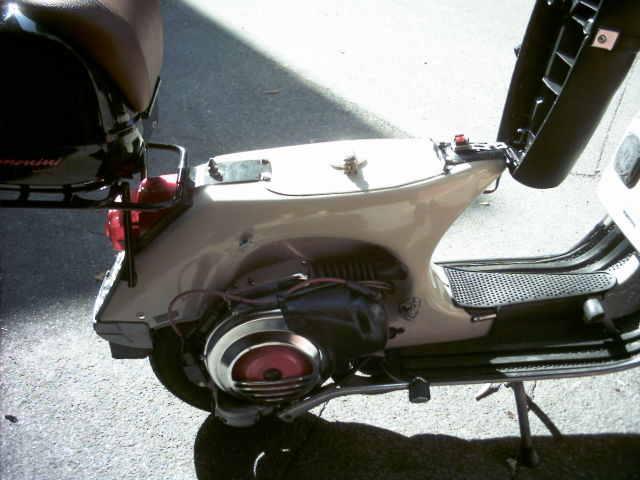

luca adesso che ci penso sopra la presa d'aria sotto la sella,ci sono dei porta fusibili,potrebbe essere la causa? ma di aria ne passa,per il resto e tutto integro, per il getto min,di quanto aumentarlo?
ad un mio amico lo faceva percè ci teneva delle buste, il problema era anche perchè lo faceva solo in 2, infatti da solo stava seduto più indietro e non schiacciava le buste sul foro di aspirazione....... il gettominimo da 55 è quello standart sul 24, no so da quanto tu lo possa trovare ma prima libera bene l aspirazione, inoltre hai uno spaco e la filettatura della vite carburazione se non ricordo male è più fine di quella dell orto, leggere 4 giri (che sembrerebbe un esagerazione) in realtà su uno spaco è nella norma, prova a ingrassare (svitando) ancora un pelo.......
Inserito il - 12/05/2011 : 22:23:21  Mostra Profilo Invia a 150 un Messaggio Privato
65,74 KB
questo e quello che e posto sul foro aspirezione.
