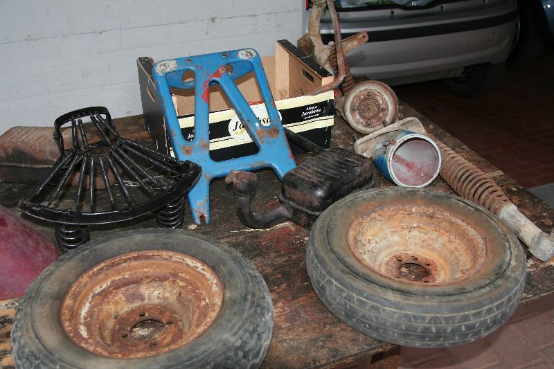

Seppur mooolto a rilento si inizia a far qualcosa
Smontata pezzo per pezzo

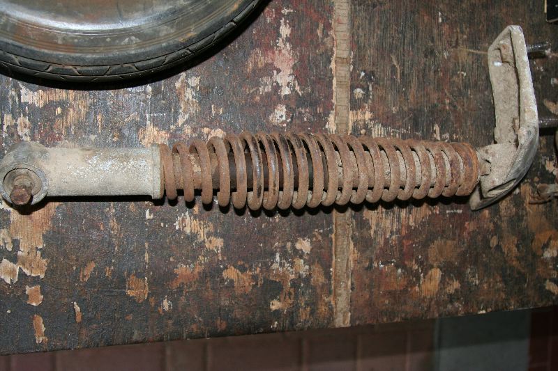

Ora cominciamo a rimettere a nuovo questo
spingendolo a terra sembra che l'ammortizzatore funzioni ancora
102,31 KB
Vi chiedo aiuto e conferma
La molla va nera?

complimenti per la vespa e soprattutto complimenti per il gran colpo di c**o!!
l'ammortizzatore spazzolalo per bene in modo da togliere tutta la ruggine,poi sulla molla tirata a ferro dai del trasparente opaco
(in origine credo che le molle fossere fosfatate, ma non vorrei dire una ca***ta)

Leggevo un vecchio post di Poeta che sconsigliava di spazzolare i vecchi ammo...
la molla quindi va trattata solo con del trasparente opaco e basta?

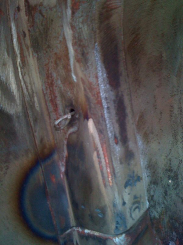

I lavori procedono sempre mooolto a rilento, telaio prontoper sabbiatura
dubbio....questo non mi sembra ci fosse su una vn1, una copiglia sul piantone praticamente. Sembrerebbe un fermo per ruota di scorta.
siccome faccio ancora in tempo andrei a stuccare i buchi...faccio bene?

I buchi si saldano e non si stuccano sulla VN1.
