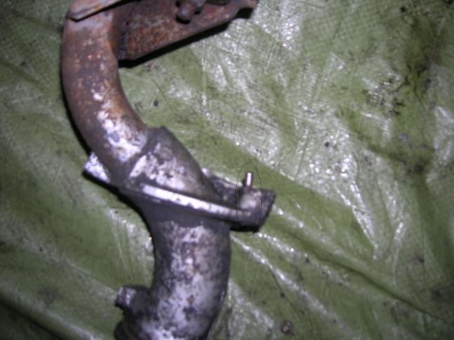

ciao a tutti,
vi mostro in foto la forca anteriore e quella nell'ovale è una vite del parafango che ho provato a rimuovere ma della quale solo la testa è stata rimossa, spezzandosi.
ora la vite è dentro ma la testa è spezzata....che faccio????

scaldi intorno alla vite e la prendi con una pinza a scatto, provi a dargli un po di svitol..........., poi la pinza devi muoverla (ammesso che lo faccia) in entrambe le direzioni (svitare/avvitare, piccoli movimenti, se si smuove è fatta, altro metodo è di filettarla e metterci un doppio dado.......

purtroppo non si muove proprio. lo svitol l'ho gia' usato ma la vite sembra incollata.
riguardo la filettatura, mi spieghi cosa intendi? sono un po poco pratico.

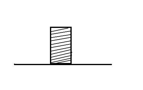

per filettatura intendo passarci una filiera adeguata, ci crea una filettatura e dopo ci avviti un dado e un altro subito dietro per tenerlo bloccato, poi con la chiave della misura giusta usi il primo dado come testa della vite (bullone), ma devi scaldare la zona intorno alla vite (bullone).... scaldarla molto.....

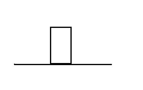

allora dovresti essere in questa situazione
la tua vite (bullone) senza testa...
5,63 KB
ci passi una fliera adeguata (intendo di misura giusta) e diventa così

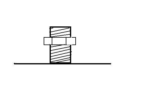

adesso avviti il primo dado e ti diventa così
9,24 KB

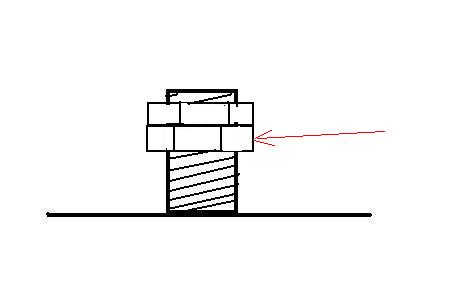

tieni fermo il dado avvitato con la chiave e ci avviti un altro dado identico, lo serri forte e diventa così....
9,55 KB
a questo punto prendi il dado inferiore con la chiave e sviti (l ho evidenziato con freccia rossa), quando hai messo i dadi può aiutare qualche picccolo colpo di martello sulla testa, ma ho detto piccolo.......
