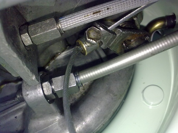

In allegato il il mio filo della frizione nella parte vicino alla ruota, mi manca qualche cosa per fissarlo? non riesco tirarlo.

ma dove finisce la guaina non hai il registro?

Il registro rispetto alla foto è più a destra avvitato sul blocco, in foto c'è il dettaglio del filo della frizione che deve bloccare la leva

forse non riesco avedere bene, ma il tiraggio della frizione lo fai dal registro, vedo che il morsetto c è....... ma cosa accade ilmorsetto non serra? scivola? non ho capito bene

Il morsetto tende a scivolare se però mi dici che quello che vedi è tutto regolare e nella posizione giusta con il registro vedo di metterlo in tensione e regolare la frizione.

cambia il morsetto se dici che scivola il resto mi sembra apposto.
