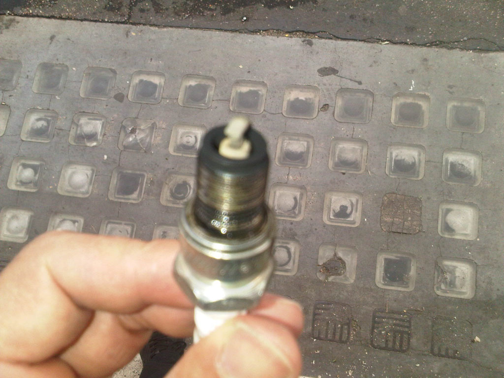

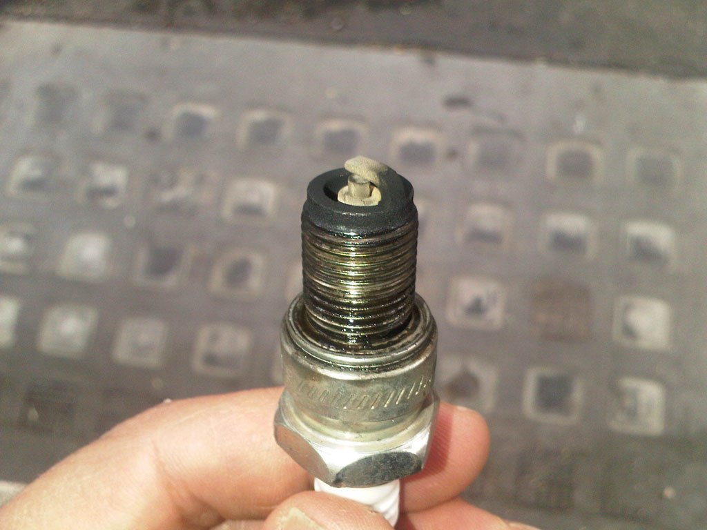

Salve ragazzi, volevo analizzare con voi le possibili cause della combustione troppo secca del mio p200e.
Premesso che:
Il carburatore monta un getto max 118 (originale della casa), e fino a dicembre la candela era color nocciola leggermente umida.
La vespa ha percorso negli ultimi 2 mesi circa 2.000 Km di cui 800 in 2 giorni (raduno Isola d'Elba ) 2 settimane fa.
Durante i viaggi con miscela 2% / 2,5% viaggia comodamente a 100 / 110 Kmh mantenendo un autonomia di 28 Km/l.
In città la media scende a 25 Km/l ma le prestazioni come la carburazione non hanno mai dato problemi di alcun tipo.
Mantiene il minimo in modo prefetto e non ha vuoti di combustione.
Il carburatore totalmente rettificato dal sottoscritto non ha perdite ne trasudi, il filtro è pulitissimo, come anche la vaschetta del caburatore stesso.
La candela è una Champion Piaggio P2M ed ha circa 4000 Km all'attivo.
Qualche giorno fa ho soffiato tutti i getti e l'interno del carburatore, ho controllato il tubicino benzina e ho stretto meglio i bulloni carburatore.
Eccovi le foto:
163,95 KB
128,9 KB
201,47 KB
che ne pensate?
...possibili soluzioni?

io proverei a verificare il serraggio della testa e sostituirei il paraolio lato volano (indipendentemente dal minimo, ci sono casi in cui non è andato del tutto e aspira poca aria, poca si ma quanto basta per smagrire).
ciò che mi sorprende sono i 28 km/l a 100/110 km/h i 200 che conosco io sono assai più assetat a quella velocità.........

Verifico il serraggio nel pomeriggio prima di partire per Terracina... smonto la testa, la pulisco e rimonto il tutto.. inoltre potrei agire sulla vite posteriore del carburatore... chiudendo dovrebbe rendere la miscela più grassa.
che ne pensi?

potresti provare a svitarla di mezzo giro, ma la vite posteriore influisce in particolare sulla carburazione al minimo, per quella al max influisce solo il getto e quindi essendo adeguato ti dicevo del paraolio e della testa per evitare trafilaggi dalla base del cilindro

marmitta e anticipo sono ok?

Proverò per ora la pulizia della testa e del gruppo termico con il successivo serraggio... al ritorno mi dedicherò al paraolio.
La marmitta è originale PIAGGIO comperata 1 anno fa NUOVA e l'anticipo è perfettamente settato.
Dopo i 100Km di stasera vi saprò dire.. per ora BUONA PASQUA A TUTTI !!!!
