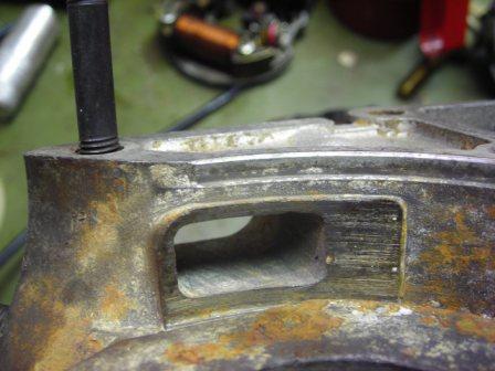

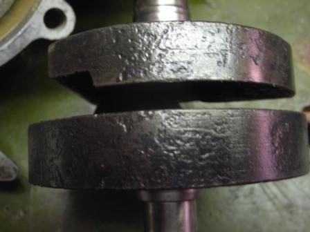

Salve

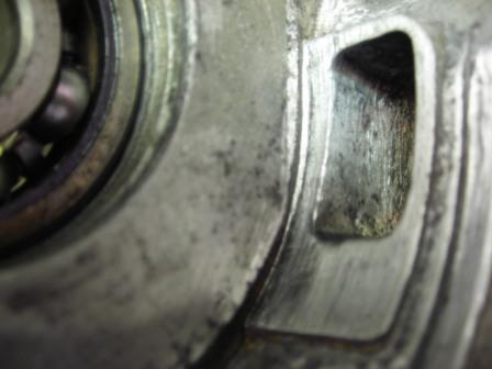

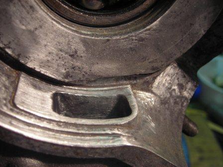

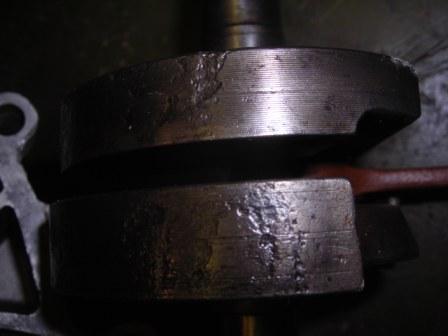

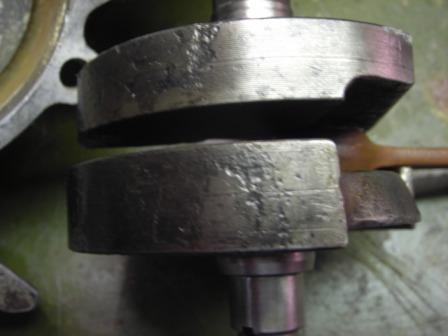

mi inserisco nella discussione perchè ho comperato un dr102, volevo sostituirlo a un special 4 marce, ma quando ho aperto il motore ho trovato che aveva un cilindro Polini con un diametro da 57.5 mm e un rapporto 24/61 corsa biella 43 deduco un 110
Ora dovendo acquistare anche il carburo, cosa mi consigliate di fare?
CMQ il motore era stato esposto all'acqua con conseguente ossidazione del cilindro e albero motore.
Allego foto dell'albero e della valvola per avere consigli se posso salvare entrambi oppure solo la valvola
Viva

Inserito il - 02/05/2011 : 16:15:22  Mostra Profilo  Visita l'Homepage di poeta  Clicca per vedere l'indirizzo MSN di poeta Invia a poeta un Messaggio Privato
la Valvola è una inkognita... foto macro migliori per giudicrala meglio... bisogna proprio vederla con l'unghia per capirla... foto definita e non sfocata appena più ravvicinata se riesci.... poi giudizio-
L'albero subito al secchio, se è mangiato così nel 99,99% dei casi anche il piede di biella non stà bene di certo e poi con quella valvola questo albero e con un 100... subito al secchione dei metalli!!!
rapporto usa il 22/63 De che non fà casino ed è perfetto.

Inserito il - 02/05/2011 : 18:33:37  Mostra Profilo Invia a n/a un Messaggio Privato
l'abero da buttare... ha la spalla troppo mangiata.. la valvola, come dice poeta va vista meglio..
anzi non sembrerebbe nemmeno messa poi così male..

Inserito il - 03/05/2011 : 15:35:09  Mostra Profilo Invia a Carlo75 un Messaggio Privato
Bah...a me sembra di vedere tanti bei graffi anche sulla valvola

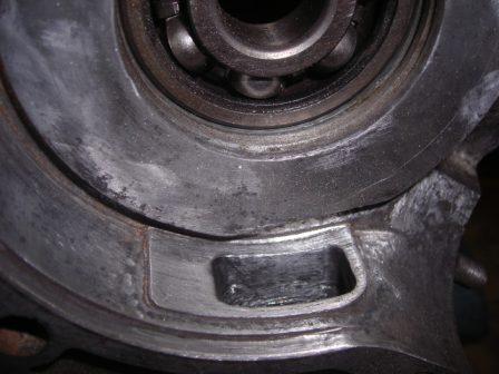

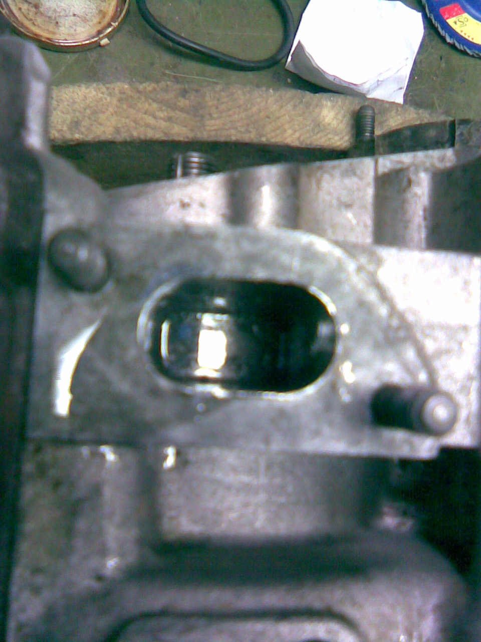

viva
93 Messaggi

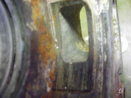

Inserito il - 04/05/2011 : 22:25:44  Mostra Profilo Invia a viva un Messaggio Privato
ecco le foto della valvola meglio non riesco, cosa ne dite?

Carlo75
Vespa 50 Special
Città: Brugherio
4276 Messaggi
Inserito il - 05/05/2011 : 12:30:35  Mostra Profilo Invia a Carlo75 un Messaggio Privato
Ciao, per me è da rifare anche quella: tanti graffi, anche se non molto profondi, e anche il bordo inferiore è smussato

Inserito il - 07/05/2011 : 15:48:32  Mostra Profilo Invia a viva un Messaggio Privato
il poeta non si pronuncia, per lo smusso sul lato inferiore non è che posso allargare verso il basso la valvola cosi si elimina

Città: PORTOGRUARO
Inserito il - 10/05/2011 : 02:06:18  Mostra Profilo Invia a fede200e un Messaggio Privato
la valvola non è messa bene, neanche in cuscinetto, comunque qualcuno ha già messo mano (molesta) in quella vavcola, io la porterei ad avere 2/3 mm di margine inferiore e poi la proverei con il metodo della miscela e vedrei i risultati, sei sempre in tempo a passare al lamellare!!!

Inserito il - 10/05/2011 : 17:20:58  Mostra Profilo Invia a viva un Messaggio Privato
il cuscinetto è vecchio da cambiare, è li per sostegno albero.
Posso passare al metodo della miscela, ma non quanto riempire la valvola ed in quanto tempo deve passare attraverso la valvola per dichiararla ancora buona o da buttare.

Inserito il - 11/05/2011 : 19:58:52  Mostra Profilo Invia a viva un Messaggio Privato
Ho fatto la prova olio con il vecchio albero.
Riempito la valvola con olio Castrol 10-40 si è svuotata in circa 2 minuti, poi ho provato col la miscela è praticamente è un travaso senza sosta.
Non ho capito come si fa questa prova, potreste gentilmente farmi capire come devo fare?
